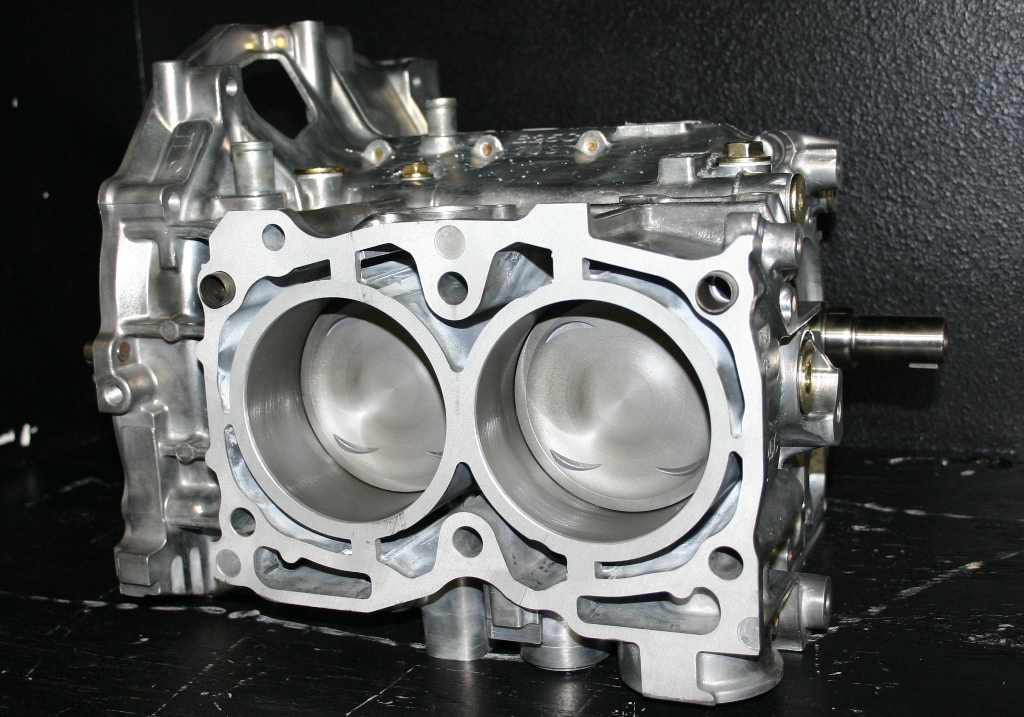

« Reply #1363 on: May 21, 2019, 17:46:04 PM »
mai avansam si noi un pic :)
  • 3179
Re: 2008 STI
« Reply #1364 on: May 21, 2019, 19:10:57 PM »
Auzi, motorul asta pe unde se raceste?  :o  :D
  • 4069
Re: 2008 STI
« Reply #1365 on: May 21, 2019, 19:41:56 PM »
pe unde se racea si pana acum...ca doar tot asa e din punctul asta de vedere de prin 2012 :)
  • 4069
Re: 2008 STI
« Reply #1366 on: May 21, 2019, 19:45:24 PM »
closed deck-ul de la IAG crezi ca e mai cu motz ? :)
  • 3179
Re: 2008 STI
« Reply #1367 on: May 21, 2019, 19:56:17 PM »
Reformulez, oricum nu ma pricep dar sunt curios: garniturii aleia ii mai trebuie niste refactoring?  :)
  • 4069
Re: 2008 STI
« Reply #1368 on: May 21, 2019, 20:00:22 PM »
nu...poza e facuta cu cateva zeci de secunde inainte sa aterizeze chiuloasa :) totul e cf. planului :)
  • 4069
Re: 2008 STI
« Reply #1369 on: May 21, 2019, 20:03:50 PM »
sau zici asta pt ca sta un pic in sus in coltul dreapta ? nu conteaza..s-a apasat la loc ...
inelele stau in santzuletzul lor (se vede daca te uiti bine in prima poza prelucrarea de 0.2mm) iar restul garniturii nu e legata fizic de inele...fiecare cu treaba proprie :)

  • 3179
Re: 2008 STI
« Reply #1370 on: May 21, 2019, 21:26:03 PM »
Nu, ma refer la faptul ca nu par sa pice cum trebuie gaurile de la garnitura cu cele de pe motor...sau nu inteleg eu ce se intampla acolo

Re: 2008 STI
« Reply #1371 on: May 21, 2019, 21:46:10 PM »
arata bn :) sper sa tina ursaria :)
  • 4069
Re: 2008 STI
« Reply #1372 on: May 21, 2019, 21:49:14 PM »
aaa :) eu sunt atat de obisnuit cu faza ca nu o mai remarc :)
garniturile sunt taiate pt bloc standard, ele sunt ok, gaurile din blocul meu sunt mai mici din cauza camasilor montate... sau altfel zis gaurile din garnitura mai mari decat spatiile din bloc ...asta e...asta ziceam ca e similar si la IAG - cand pui garnitura acelasi model la ei cum crezi ca arata ?
  • 3179
Re: 2008 STI
« Reply #1373 on: May 21, 2019, 21:58:48 PM »
Daca e asa nu e nici o problema, doar ca aveam impresia ca pe alocuri e invers, ca garnitura are intruziuni in goluri. Probabil erori de paralaxa, garnitura nefiind lipita de bloc.  :)
  • 4069
Re: 2008 STI
« Reply #1374 on: May 21, 2019, 22:03:00 PM »
pai... daca te uiti cu atentie la poza, gaurile garniturii sunt aliniate spre exteriorul blocului si peste tot unde sunt partial obturate sunt obturate de camasa - cam aia e diferenta de grosime dintre camasa oem si AEBS :)

  • 3179
Re: 2008 STI
« Reply #1375 on: May 21, 2019, 22:08:36 PM »
Considerabila diferenta. Care e rolul acelor decupari din exteriorul camasii unuia dintre cilindrii?
  • 4069
Re: 2008 STI
« Reply #1376 on: May 21, 2019, 22:12:16 PM »
aaa..deci nu ai vazut nici un motor desfacut nici prin trecere :)
acolo vin bolturi care tin cele 2 jumatati de bloc...
  • 3179
Re: 2008 STI
« Reply #1377 on: May 21, 2019, 22:21:41 PM »
Fugar am mai vazut dar nu am apucat sa retin astfel de detalii. Eram curios prin prisma asimetriei. Nu-mi plac chestiile asimetrice  ;D ;D
  • 4069
Re: 2008 STI
« Reply #1378 on: May 21, 2019, 22:29:54 PM »
asta e... 2 pe o parte, 2 pe alta... e locul preferat de crapare al camasilor OEM
https://www.subarufanclub.ro/forum/index.php/topic,1202.msg29853.html#msg29853
