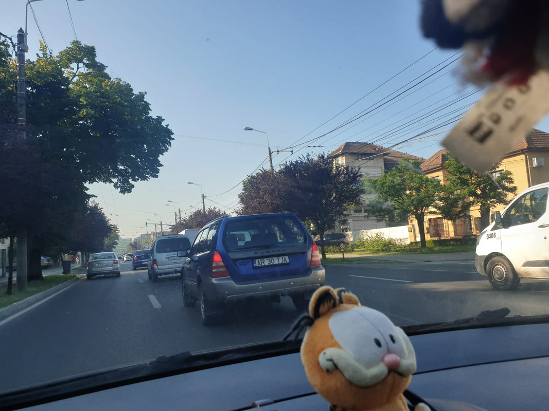

Linistit spui? Acum ceva timp impingeai pe toti in traficul diminetii. 🤣
Re: Primul Forester, prima mașina
« Reply #557 on: August 08, 2020, 02:00:59 AM »
Shhh...nu da din casa!!! :police:
 In apărarea mea, in dimineața aia trebuia sa ajut la ceva filmări, am zis ca nu iau și cardul de rezerva ca trebuia sa fie unul unde mergeam. Nu a fost deci m-am întors acasă după el...după ce am ajuns înapoi la locația unde trebuia sa filmez, aparatul care nu avea card, nu avea nici baterie, deci am filmat doar cu aparatul propriu.
Ma frustrez doar când ma gândesc la dimineața aia, nu suport traficului timisoara, acum pe pandemie e mult mai bine, dar și-așa e prea aglomerat și sunt prea mulți care nu știu unde merg :-X
Confirm! :)
