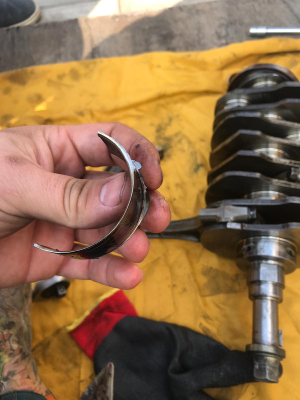

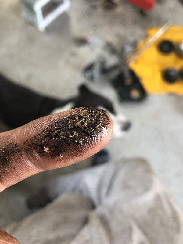

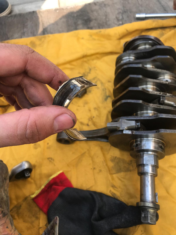

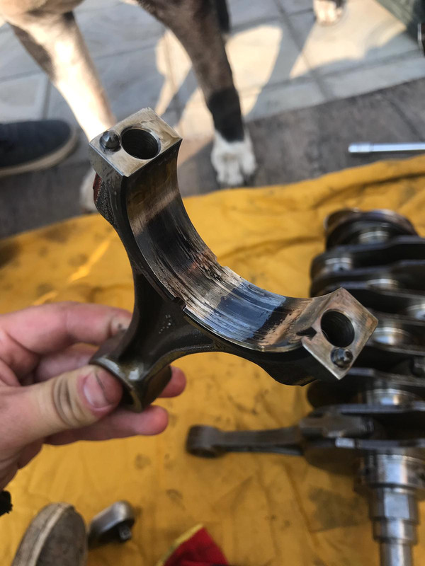

Bon.
Desfacut. Constatat , plans , jelit , mama mama. Un cuzinet de biela rasucit. Vibrocon caput. O biela caput. Posibil ca s a dezintegrat oringul de la sorbul de ulei. Mm.
Acum stau in cumpana daca sa repar motorul asta sau sa iau altul revizuit cu toate internele forjate. Ca si pret m ar duce puuuutin mai ieftin cu reparatia. Dar cu piese stoc si aceleasi pistoane.
Voi ce ati face in locul meu ?

Cam ce gānduri ai cu masina?

Eu as face masina stock, din simplul motiv ca nu pricep deloc la a repara ceva la ea. Macar in varianta stock ai optiuni de service daca fratii Malakay & Gheghe sunt ocupati cu aia micii  O0

Pai avand in vedere unde se indreapta industria , sa o pastrez de suflet. Doar ca nu pot sa imi dau seama cum e mai bine sa fac. Vreau sa fie cum trebuie motorul , sa am macar puterea de dinainte de leșin...ce sa zic?
Un 250-280 CP cu 6MT
Sa fie safe...

greu de ales dintre cele 2 optiuni ...
in teorie pana spre 400hp un ej207 nu ar trebui sa aiba probleme deci internele forjate nu se justifica neaparat - ar fi crapat si cu ele la fel ....
apoi trebuie sa fii convins ca cine a facut forjatul l-a facut cum trebuie ...
tinand cont de cele de mai sus as alege varianta mai ieftina ca sa ramana fonduri pentru alte chestii gen ceas presiune ulei, fara economie la schimbat chestiile afectate de span (pompa ulei, incalzitor ulei..) , schimbat ulei de vreo 2 ori in primii 100km sa fii sigur ca se curata spanul, etc ...

Asta e unul din motivele pentru care nu as mai avea curaj cu asta vechi. Spanul. Ca si asta e o varianta. Desi s a schimbat de  doua ori uleiul in astia 10k de km. Varianta asta cu el revizuit e defapt doar short block ul . Restul folosesc ce e al meu.. Mare dilema...

pai shortblock-ul desfacut de tot se poate face luna si bec - deci intre cele 2 variante nu este dif de aici
probl cu span e in rest si acolo trebuie insistat / schimbat ce se poate ....

MA enerveaza starea de fapt ca nu stim exact clar si concret ce s-a intamplat. Nu s-a uns. De ce nu s-a uns ?

Pompa de ulei are o supapa de suprapresiune, care face bypass inapoi in baie. Aia se mai blocheaza pe deschis. Gen pompa plimba uleiul din baie in baie, nu-l trimite-n rampa de ungere.
Refacerea unui motor implica o groaza de instrumente de masura scumpe, micrometre de arbori, de alezaje, ceasuri comparatoare. Motoarele facute fara sculele astea de masura sunt loterie, e doar o parere.
Eu as lua un sb 2.5 de sti din state. Ai acolo toate configuratiile posibile si imposibile.
De exemplu...
https://www.flatironstuning.com/shop-by-vehicle/subaru/sti/04-07-sti?submenu_engine=916
Cu 2.5 ai de lucru si la chiulase, sa le maresti camerele de ardere.
Sau 2.0 de la rallispec, stiu ca aveau.
Daca pastrezi blocul actual, 2.1.
E ce as face eu, ca asa ai pus problema.
