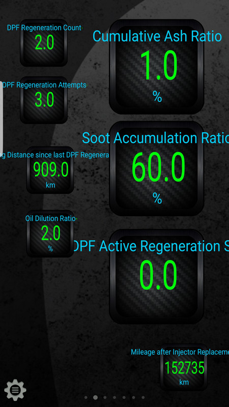

Am mers cateva sute de km de la vizita la cosar si totul este ok. Se simte o crestere de putere dar totodata si sunetul s-a schimbat...este mai silentios atat la ralanti cat si in sarcina - 3500-4000 ture - . Nici o regenerare pana acum dar este aproape - soot-ul urca si scade , dar valoarea a depasit 60% . La urmatorul drum sigur va incepe regenerarea.

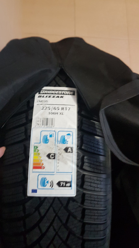

Ca un update, au sosit si ghetutzele noi - pe care le montez vineri, sper sa vina si zapada intre timp...desii slabe sanse :)
DOT 2719, Made in Hungary
Am tot cochetat , ba cu Michelin Alpin, ba cu GoodYear...a fost o optiune si sa pastrez Cross Climate-urile ...dar pana la urma am ales Bridgestone - imi place profilul si sunt sigur ca ofera atat stabilitate laterala cat si tractiune pe zapada.
Vom face cateva drumuri prin Franta /Austria si nu am vrut sa risc cu CC-urile, desi se comporta excelent. O sa le pastrez pentru vara si cred ca pe noroi/coclauri se comporta mai bine fata de o anvelopa de vara cu profil "normal" /clasic.
Chestia obsedanta pentru mine , aka DPF - ul se comporta mult mai bine dupa ce a fost la cosar , in sensul in care regenerarile se fac la aprox 1000km, in conditii normale ,fata de 400-600km . M-am lasat de monitorizari cu ELM si Torque  in timpul mersului deoarece " am luat mare check engine - U0073, de m-a julit" cand eram pe autostrada, culmea il si devansam pe unul si aveam peste 150km/h   ;D .
