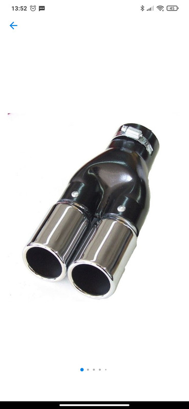

Azi am fost sa fac ITP-ul la a mea masinuta. Toate bune si frumoase, dar imi iesea din parametrii de noxe valorile de la "Lamda", foarte putin, ce-i drept. Tipul a zis ca ar fi de la ornamentul meu de evacuare, ca e dublu si obtureaza gazele.
Acum, mie mi se pare putin vrajeala...m-a chemat din nou mai tarziu si mi-a facut masuratorile cu un furtun mai gros(care cica e ilegal, dar a facut-o sa ma ajute pe mine) si au iesit ok de data asta. Bineinteles, a fost nevoie si de o atentie. Are vreo logica pentru voi?
As putea cumpara un alt ornament cu o singura iesire, nu e mare lucru.

O singura iesire se obtine cu un dop la una dintre cele doua.
Sunt doua variante, ai pierderi pe evacuare sau parametrii gazelor arse sunt neasteptat de buni.

Nu am nici o pierdere - a fost primul lucru verificat.
Ce e ciudat e ca a doua oara a iesit ok , cu furtunul de masurare mai "gros". Zici ca nu are sens sa ma complic cu evacuarea?

La mine a trecut de fiecare data fara "atentie", dar tot de fiecare data la inceput era nu mai stiu care parametru putin peste limita. Explicatia a fost ca s-a racit catalizatorul, si intr-adevar, tinuta la vreo 3000 de ture vreo 2 minute a adus parametrul respectiv in limite legale. Si face sens, cat asteptam sa-mi vina randul, sigur se mai racea catalizatorul. Sau poate la turele respective mai sareau aschii din depunerile de pe supape si mergea mai bine  ;D ;D Glumesc, eu oricum nu merg subturat.

Adevarul e ca a doua oara cand am fost, am alergat-o putin inainte si a fost ok, cu furtunul gros. Data viitoare voi merge cu ea incinsa la maxim:)

Dar iznoun ca catalizatorul trebuie sa fie cald cand iei noxele. De ce credeț ca s a infiintat pompa aia suplimentara de aer ? Eu am ramas atat de obisnuit sa duc masina incinsa la itp , ca am si uitat ca la una nu mai am catalizatoare. Nu zic care , ca vreau sa ii pun.  ::)

Eu zic ca e vrăjeala ca ai tu Tips dublu...cānd baga sonda aia in evacuare ar trebui sa ajungă mai adānc decāt e ornamentul ăla, și oricum dacă, sa zicem, s-ar īmparți cantitatea de gaze in doua ca iese pe doua țevi, ar trebui sa iasă prea bine, nu rău.
Și eu as vota cu ce a evidentiat Șerban...atenție...și da, e bine sa faci o tura de autostrada, dacă poți, sa se īncingă puțin evacuarea.
