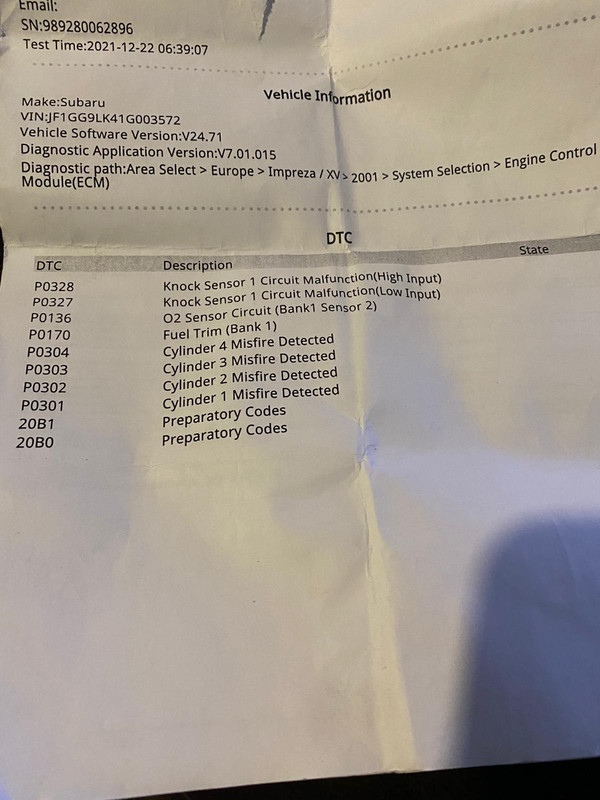

« on: February 06, 2022, 17:33:14 PM »
Stie cineva sa imi spuna cam ce are masina mea?
Am facut diagnoza la ProMotor/Suzuki Timisoara iar cei de acolo au foarte multe masini in asteptare, mi-a zis ca nu are timp sa o ia la service...
Am un prieten care se pricepe si repara masini de multi ani doar ca omul e old skool, habar nare ce inseamna acele coduri de pe diagnoza.... daca as sti sa ii spun ce trebuie verificat la ea ar fi mare ajutor
Va rog daca stie cineva...orice informatie utila este apreciata.

Eu as incepe prin a inlocui sonda lambda si apoi as reface diagnoza, dupa parerea mea sunt sanse mari ca de acolo sa fie toate erorile.
Cat despre locatie, se da jos roata si aparatoarea de noroi din dreapta si accesul e facil

Turbocharger/Supercharger Boost Sensor 'A' Circuit High
Turbocharger/Supercharger Boost Sensor 'A' Circuit Low
O2 Sensor Circuit Malfunction Bank 1 Sensor 2
Missfire e ce zice.
Fuel Trim Malfunction Bank 1
Reductant Heater Coolant Control Valve Circuit/Open
Reductant Metering Unit Temperature Sensor Circuit Intermittent/Erratic
Cam mult de munca la ea.
Re: Salut, ma puteti ajuta cu aceasta Diagnoza?
« Reply #3 on: February 06, 2022, 18:28:13 PM »
Cel mai probabil un singur lucru cauzeaza toate acele erori, de aceea comun ar putea fi sonda. In nici un caz nu e o cauza individuala pentru fiecare cod de eroare

Sper ca nu, o am de 3 ani si nu am avut nimic probleme cu ea....pana in decemberie 2021....masina inca merge dar tremura motorul si schimbatorul de viteze destul de tare... daca merg peste 90km/h tremura si geamul (fiind deschis la jumatate)
am reusit sa gasesc ceva info pe https://www.dtcdecode.com/Subaru si am tradus...
Code P0328
Cablajul dintre ECM și senzorul de detonare necesită reparații.
Cablajul sau conectorul senzorului de detonare necesită reparații.
Senzor de detonare defect.
Contactul slab al conectorului ECM necesită reparații.
Code P0327
Code P0136
Folosind un instrument de scanare, verificați datele curente
Verificați cablajul dintre senzorul din spate și conectorul ECM
Verificați sistemul de evacuare
Code P0170
Verificați sistemul de admisie a aerului
Verificați presiunea combustibilului
Verificați lichidul de răcire al motorului
Verificați senzorul debitului masic de aer
Code P0301 P0302 P0303 P0304
Cablajul dintre ECM și conectorul injectorului de combustibil necesită reparații.
Injector de combustibil defect.
Contact slab al conectorului bobinei de aprindere.
Contact slab al conectorului injectorului de combustibil.
Contact slab în conectorul ECM
Contact slab al conectorului de cuplare
Senzor de poziție a arborelui cu came slăbit.
Pinion manivelă deteriorată.
Cureaua de distribuție nu este aliniată.
Piese ale sistemului de admisie a aerului slăbite sau deteriorate.
Bujie sau fire de bujie deteriorate.
vad ca zice si de distributie ....tinand cont ca nu am facut distributia la ea ( vanzatorul mi-a zis ca a facut-o el) cred ca maine comand
 distributia si sonda lambda....
alte pareri sunt foarte apreciate, Multumesc

De distribuție voiam să îți spun. Verifica sa nu fi sărit un dinte.
Aia ar explica toate missfire și posibil sa interpreteze ca detonații. Dar ia la mână și senzorul de detonații căci e posibil sa fie întrerupt și de acolo sa dicteze ceva aiurea și să ducă la fel la mers prost.
Nu mai merge cu ea!
