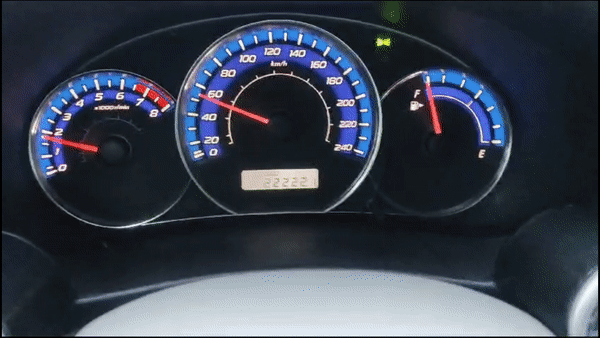

Joi am profitat de ziua libera si mi-am facut un drum mai lung.
Cu aceasta ocazie am ajuns la 222222 km pe drumul de intoarcere.
Pt ca zapada, normal ca am profitat putin :D
