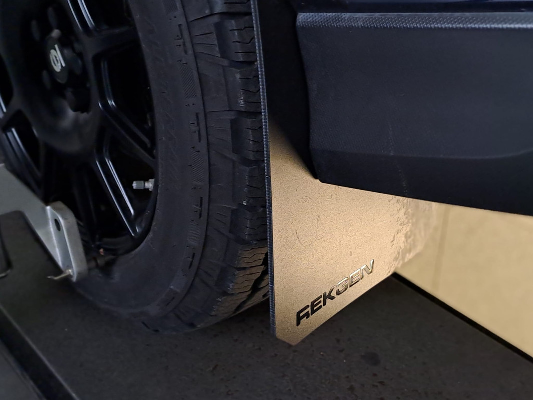

La capitolul adaptari acum:
- Inca de cand am pus masina pe elevator pentru prima oara, am fost pe de-o parte placut surprins sa vad ca masina pe dedesubt are scuturi de metal pentru diferential si pentru partea de sub motor, dar pe de alta parte am fost mirat sa vad ca la cutia CVT, baia de ulei era ”libera” de orice protectie...Am rezolvat si asta cu un scut de tabla simplu, care acum acopera complet baia, si sta fixat bine pe pozitie, nu se aude niciun zdranganit de la el.
P.S. Cel mai tare m-am amuzat cand am vazut ce forma are galeria de evacuare, ai impresia ca te uiti la animalele alea de la Alien care se lipesc pe fata  ;D
