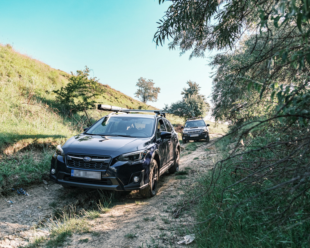

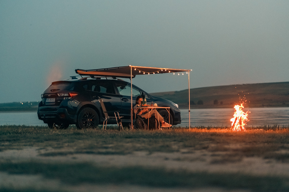

Am apucat sa testez barele Thule si cutia pe care le aveam deja. Plus o marchiza nou achizitionata.
Specificatii complete:
  • Thule Evo Raised Rail — 710410;
  • Thule WingBar Evo 127 — TA711300;
  • Thule Motion XT L;
  • umbrar/marchiza Overlander 2x2,5m.
Zgomotul extra e neglijabil, consumul crescut pe autostrada (in jur de 7,5–8,5 L/100), in rest nu am simtit crestere sesizabila.
Cu aceste adaousuri pe plafon am experimentat urmatoarea situatie: masina destul de incarcata, pe autostrada cu ACC setat la 120km/h, AC-ul setat la 23°C in masina, temperatura exterioara 32°C, urcarea de pe A3 de aici spre Gilau, temperatura la ulei s-a dus la 118°C, CVT pe la 105°C si lichidul de racire 106°C. Doar 1-2 minute a durat situatia, apoi s-au racit toate.
Foarte usor de folosit umbrarul:
  • 14206

Faina ultima poza si cea din lanul de grau.
Ce ai observat ca si comportament legat de oglinzi, inchidere, alimentare curent etc. sunt specifice marcii. Trebuie sa te obisnuiesti cu ele. Asa e la ei...
