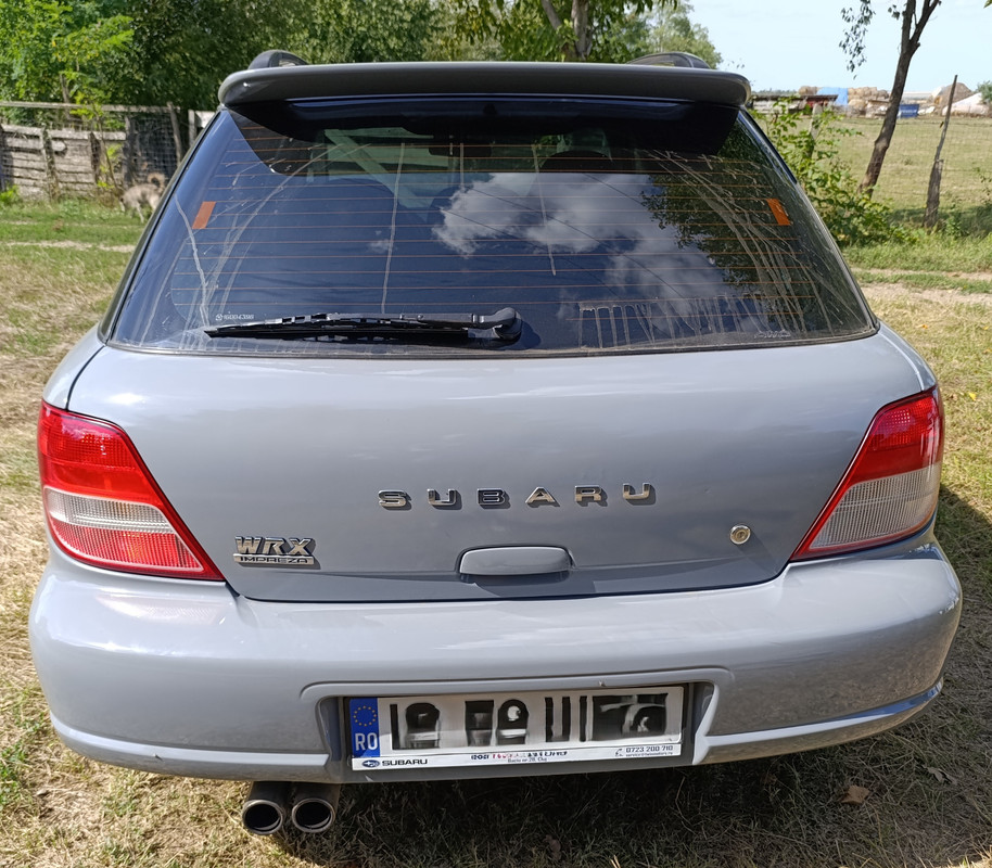

Avem embleme pe spate :)
Re: WRX GG 2001
« Reply #41 on: September 21, 2025, 16:03:15 PM »
Urmează să-i pun senzori de parcare pe spate, deja i-am vopsit.
