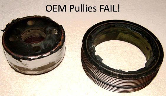

Nu mai porniti motorul cu cureaua de alternator scoasa!
Fulia OEM e amortizata cu un strat de cauciuc, vibratiile de la pornirea fara curea pot rupe fulia.

Marturisesc ca nu am inteles, poti sa explici mai detaliat?

Scotand cureaua, inelul exterior se comporta ca o masa care pluteste liber pe cauciucul ala. Cand pornesti motorul, turatia de antrenare demaror e la 200-400rpm, sacadarile compresii/destinderi sunt mai pregnante. In mod normal, cureaua nu-i permite inelului exterior al fulei sa oscileze prea mult. Fara curea in schimb, se bataie cat doreste si se poate rupe.
Mi-au zis si mie niste baieti destepti de pe alt forum cand recent am facut si eu prostia cu pornitul fara curea. Intamplator insa, am fulie "ciuning", fara amortizor de vibratii, monobloc am inteles ca se cheama.
