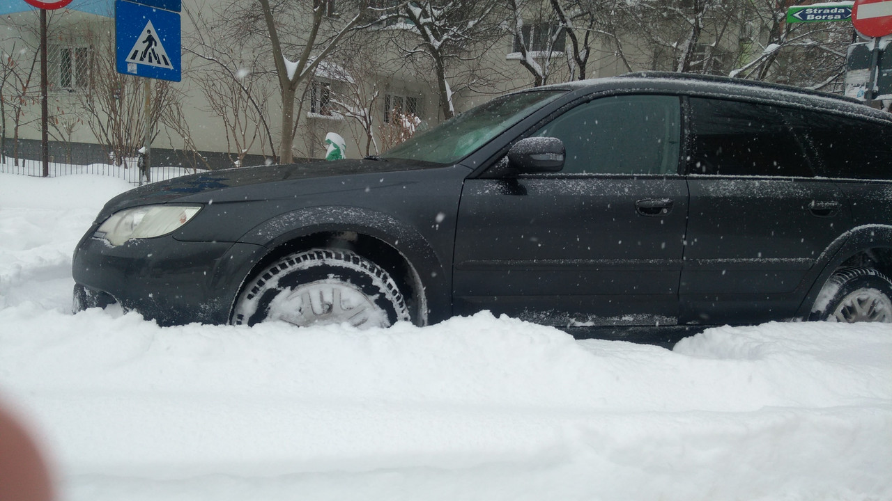

2 ani vor fi super ok. Dupa mai vezi.
Le-am avut pe outback si am fost multumit de ele.
Adica, fara efort din prima, fara prea mult patinaj in scenariul urmator:
Pe ud parca nu mi-au placut.
