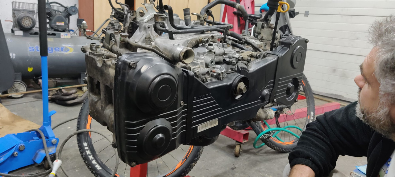

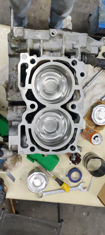

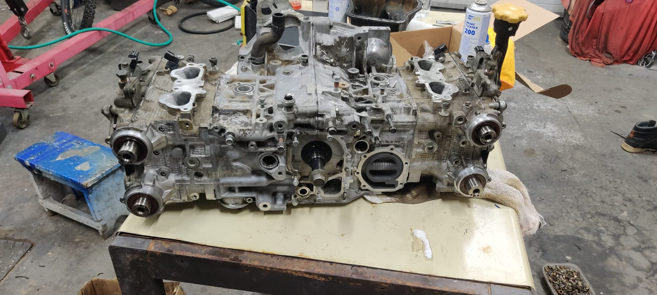

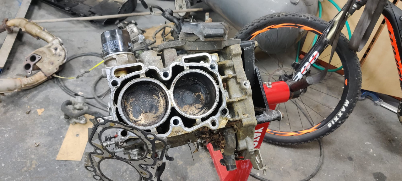

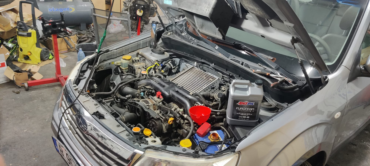

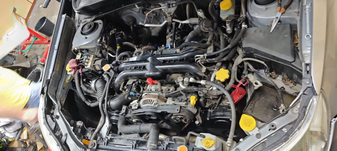

Motor
2.5 turbo. Motorul vazuse o revizie in urma cu 100km si brusc a inceput inceput sa bata ceva in el. Drept urmare, a fost demarat un process amplu de rebuild super amatoricesc pentru care tin sa le multumesc lui malakay si 2xGhe
Bloc si chiulase reconditionate
Kit complet de garnituri originale Subaru
Pistoane forjate Cosworth
Vilbrochen tratat si biele STI
RCM extreme 11mm cylinder head stud kit
Cuzineti ACL
Pompa ulei stock de 2.5 turbo
Distributie mitsuboshi (asta o sa il incante pe Cosmin – aka BOXER/Wrangler)
RCM Air pump delete kit (placute de anulare pompa secundata de aer) plus ajustarile din soft necesare
Ulei Amsoil European Series 5w-40 schimbat la ~150-200km primul si urmeaza al doilea la ~750km de la rebuild
Totul a fost refacut la cota 0, adica in specificatii de fabrica.
Altceva nu imi vine in minte. Sa completeze baietii sau mai adaug eu ulterior.
