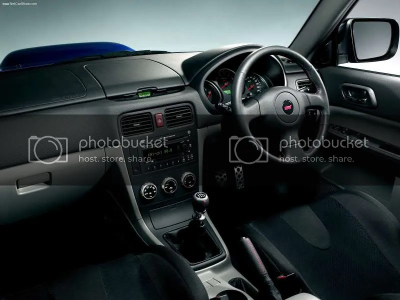

Pe afara am vazut la mai multi ca au consola neagra cu tot cu butoane si la unul singur am vazut player media original, dar negru. Am incercat sa caut poza, caci mi-a ramas in minte si chiar nu arata rau. Restul le au infoliate in "carbon" si alte briz briz-uri, arata destul de urat.

Cred totusi ca doar la Forester STI venea toata consola neagra, inclusiv unitatea audio
Pe forumurile de afara citisem ca unitatilor audio de pe STI le lipsesc nusht ce benzi de radio, deci posibil ca la noi sa fie semi'inutile (eu ascult radio 95% din timp, la cd'uri apelez doar cand e receptia proasta)

Inele nu sunt decat argintii, din cate stiu, inclusiv la STI sunt asa
