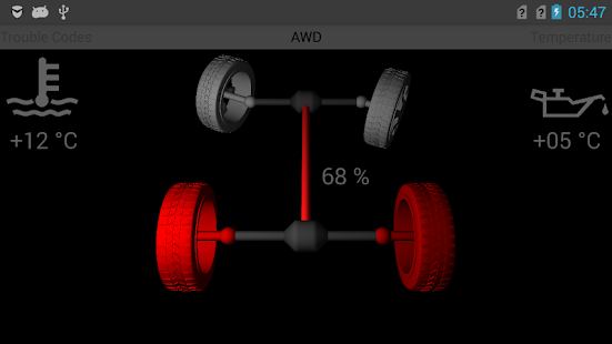

Mi-am luat de cateva saptamani un obd reader cu aplicatie dedicata inclusa pentru pc si mobil.
Made in usa. A fost cam 85 euro livrat.
Imi place ca poti sa customizezi tot. Dupa ultimul update de soft se conecteaza imediat.
Functii ce il diferentiaza: ceva securitate zic ei mai buna sa nu se conecteze altii la tine, loguri ce pot fi suprapuse cu google maps, loguri in backgroud automate pentru consum si altele.
O multime de info de ajutor cand cumperi o masina. Stie sa citeasca cati km si cate ore a functionat motorul de la ultima stergere a erorilor (se stie ca multi dau reset la ecu atunci cand vand masina). Validat pe masina mea.
Mai pot sa il fac sa citeasca si sa calculeze orice, conditia fiind sa cunosc pozitia in ecu a acelui parametru si formula de calcul.
Export automat in dropbox la loguri daca vreau si muulte altele.
Cred ca daca imi pun capul, pot sa il fac sa se apropie de romraider, dar e mult de munca de descifrat definitii.
Cateva grafice pe logurile facute de el singurel. Azi le-am descoperit. Mai pun si altele daca vreti.
OBD link se numeste.

mda ... e colorata si frumoasa dar .... dar :)

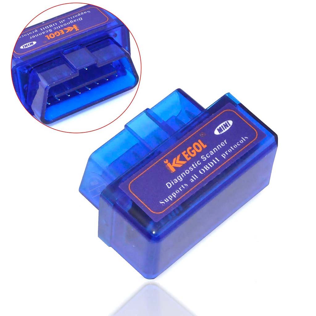

Recent am luat si eu de nevoie un OBD2 reader, mai exact modelul asta:
Merge perfect, nu am probleme cu el, folosesc Torque Pro, a reusit sa si sterg o eroare - primul "check engine" care mi-a aparut de cand am masina, din cauza la mizeria de valva EGR.
Toate bune si frumoase pana sa-l trag afara... nu pot.
Are cineva o idee cum as putea sa-l smulg afara pentru ca a intrat complet in mufa de la masina si n-am cum sa-l apuc ca e prea scurt si perfect fin pe margini. :(
Aceeasi problema o am si eu cu un model asemanator. De obicei folosesc doua linguri de plastic... :D

Misti usor de el in laterale si tragi cat poti in acelasi timp. Asa era si mufa de la obd readerul pe cablu pe care l-am avut.
O sa ai nevoie de mai multe incercari, dar o sa iasa.

Am un patent mai micut la masina. Iese instant cu ala. Evident nu-mi pasa ca zgârii (nu prea mult, e un plastic dur si nu prea lasa urme) carcasa de la reader.
