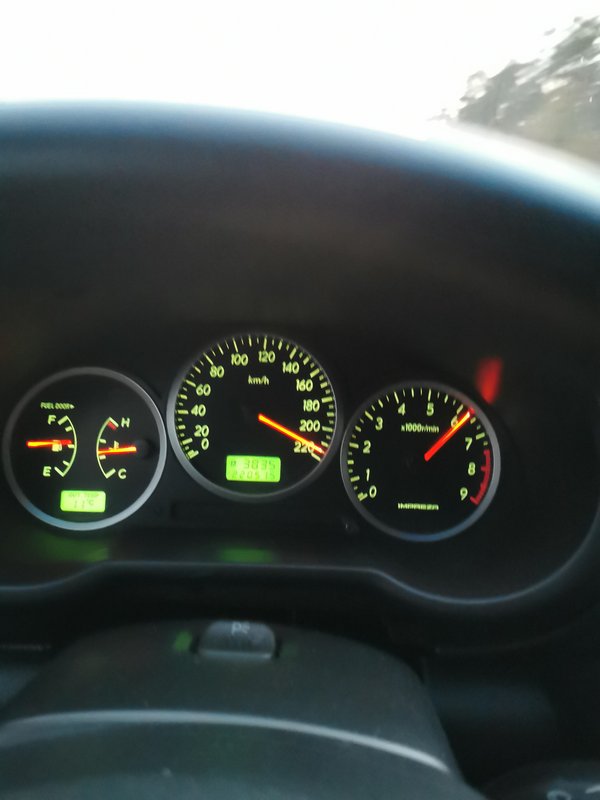

Eu am deja 125000km pe gaz si cred ca e cam pe duca dat totusi inca mai poate.
https://i.postimg.cc/cLNbdG1g/unnamed.jpg
