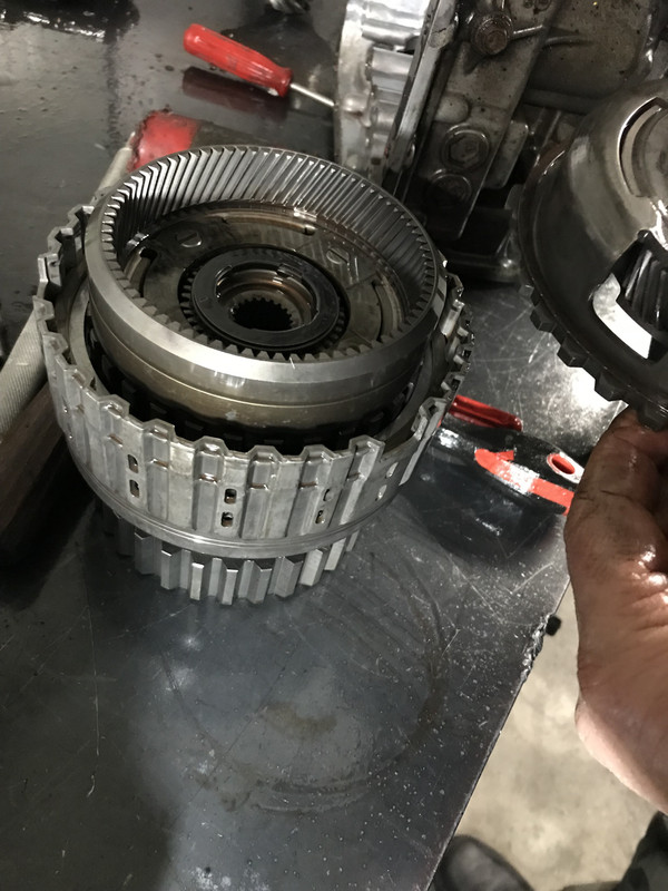

  Ziua urmatoare ajungerii acasa,primul lucru pe care l-am facut,a fost itp-ul,obtinand doua avantaje(valabilitatea de doi ani a inspectiei si posibilitatea de a rezolva cu actele in rastimpul necesar pentru efectuarea reparatiei).
     Dupa Sarbatori,nerabdarea identificarii problemei transmisiei s-a soldat cu un prim diagnostic si anume:identificarea zgomotului sacadat continuu.Cu masina ridicata pe elevator si cuplata in viteza,zgomotul era perceput puternic in zona diferentialului fata.Am  golit uleiul din diferential,iar in el am observat suficiente fragmente metalice,astfel incat sa fie clar ca era ceva  ce se rupsese si,intr-adevar,dantura coroanei era destul de rau avariata.
     S-a trecut la demontarea cutiei de pe masina,dupa care,la desfacerea ei:
https://i.postimg.cc/GhZYJyPk/IMG-7086.jpg

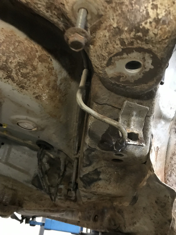

 Si,pentru ca pana la sosirea pieselor,era ceva de asteptat,am zis sa valorific timpul si sa remediez  o problema pe care o anticipasem,si care,consider ca este punctul slab la Subaru si anume:rezistenta la coroziune.
    Asadar,dupa demontarea cutiei,sesizand suprafete destule de mari,pe care incepuse sa-si faca aparitia rugina,am decis sa curat zonele respective,dupa care,sa le aplic un tratament de protectie.La inceput am zis ca voi demonta doar rezervorul,dupa care am decis sa demontez si puntea spate plus amortizoarele,pentru a avea acces la toate zonele afectate.Cam asa arata,dupa demontare,ceea ce urma sa fie remediat:
Nu ai de unde sa stii ce poti deveni,daca nu ai dorinta sa te schimbi!RF
Re: Legacy 4EAT-2008
« Reply #19 on: March 01, 2019, 09:26:13 AM »
Hmmm... e ceva de treaba pe acolo. Recomand sa folosesti un convertor de rugina. Nu cred ca poti curata peste tot pana la luciu metalic pentru a aplica corect un grund. In locuri mai putin accesibile ar fi singura solutie.  Dupa reactia chimica poti aplica grund, vopsea, antifon....dupa caz.
