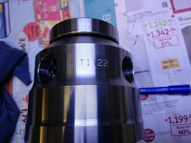

si diferentialul central cu vasco-cuplaj:

ETAPA 2:
Demontarea diferentialului.
Pentru scoaterea sigurantei capacului am folosit un cleste pentru sigurante si ceva surubelnite.Apoi pentru a scoate ansamblul de discuri care iese cu capac cu tot am introdus 2 surubelnite prin gaurile de ungere a satelitilor impingand cu grija din 2 parti opuse si incet-incet a iesit partea de vasco.Asa arata:
Re: Bataie -topaiala roti la viteza mica si viraj maxim
« Reply #91 on: May 28, 2019, 09:28:53 AM »
Uleiul siliconic era foarte deteriorat, culoarea era maroniu-negru foarte lipicios ,cu greu am reusit sa despart discurile pentru a le curata.
« Last Edit: May 28, 2019, 09:30:35 AM by GabiForesterSH »

ETAPA 3:
Curatare si spalare.
Am desfacut tot,inclusiv satelitii si am spalat cu un spray de curatat frane TRW tot ce era metal.Garniturile de cauciuc erau in stare foarte buna doar le-am sters bine cu o carpa uscata.Fiecare disc si inel a trebuit spalat separat si apoi totul sters bine.

Etapa 4:
Reasamblare.
Am facut procedura inversa demontarii incepand cu satelitii,garniturile de cauciuc pe care le-am uns cu putin ulei inainte de montare.Discurile sunt perechi ,unul cu dantura exterioara iar celalalt cu dantura interioara. Se monteaza disc-inel-disc-inel si tot asa cele 25 de discuri si 12 inele intercalate intre ele.Uleiul fiind foarte vascos am pus de la inceput pana sa pun primul disc,apoi dupa fiecare disc iar la final umplut tot pana la nivelul sigurantei.Capacul diferentialului are 2 orificii sigilate cu bile. Am scos o bila din interior catre exterior cu ajutorul unui dorn pentru ca la montarea capacului sa poata iesi surplusul de lichid si aer din diferential.La final am repus siguranta capacului apoi bila pe care am sigilat-o cu un dorn ascutit in cele 3 puncte din fabrica.
Lichidul siliconic folosit a fost 50 000cst si arata asa :

Sper ca nu am omis nimic si poate informatia asta va fi de folos cuiva.  :)
