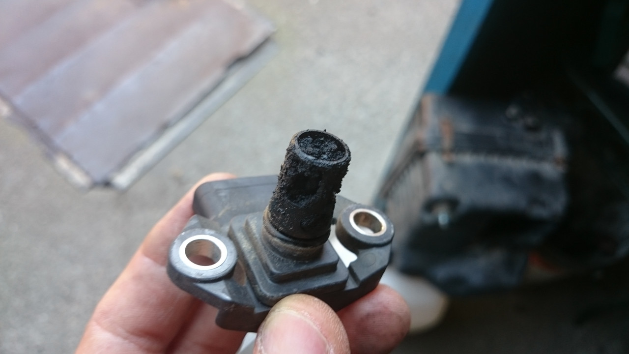

« Reply #13 on: July 31, 2020, 20:21:32 PM »
https://i.postimg.cc/kMWG3sFs/Senzor-map-Subaru-forester.jpg
       Cam asa arata senzorul supraalimentare de pe admisie la mine.Azi am fost la service,toata treaba a durat vreo 2 ore
pentru ca a trebuit demontata galeria de admisie pentru a-l putea scoate.L-am curatat cu spray pentru senzori de aer
Liqui Moly.
    Am curatat si senzorul de aer,MAF parca se numeste iar apoi am verificat senzorul de pe turbosuflanta mai precis conectorul
sa nu fie oxidat.Dupa spusele mecanicului,daca senzorul de pe turbina ar fi fost defect as fi avut eroare in bord permanent asa
ca nu l-am mai demontat si pe acesta.
   Mihai,din nou ai avut dreptate pentru ca n-am mai avut ce arata mecanicului caci martori nu mai aveam aprinsi in bord si nici alte erori.
  Ramane sa ma dau cu ea cateva ture si sper ca totul sa fie ok acum.
