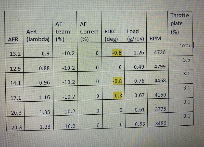

« Reply #151 on: February 16, 2024, 21:58:52 PM »
Am reuşit să fac un logo cu un OBD LX şi aplicaţia BTSSM pe un profil Basic.
Am găsit pe undeva că "AF correction is commonly know as Short Term Fuel Trim (STFT) şi AF Learning is commonly know as Long Term Fuel Trim (LTFT)"
Am setat cei doi parametri: AF Learning e -10.2% iar AF correction variază între 0 şi chiar -21.9%.
Nu prea înţeleg nimic ...
Poate mă ajută cineva ...
  • 5440
Re: black forester XT
« Reply #152 on: February 17, 2024, 08:19:49 AM »
Eu monitorizam trimurile la relanti, fara consumatori, ca in mers sunt prea multe variabile. STFT si LTFT, adunate, tre' sa dea cat mai aproape de zero. Iar ca valori tre' sa fie mici, intre -2 si +2%.
Daca la relanti ai valori foarte mari, aer fals.
Asta ca sa nu tac, pana intervine andea.
  • 4077
« Reply #154 on: February 17, 2024, 10:23:47 AM »
Atunci voi relua procedura pt un anumită perioadă de timp, doar la relanti.
Între timp m-am mai uitat pe log-ul făcut şi am decoperit asta:
AFR     AFR (lambda)   AF Learn (%)   AF Correct (%)   FLKC (deg)   Load (g/rev)   RPM
13.2   0.9                       -10.2                   0                         -0.8                1.26                   4726
12.9   0.88               -10.2                   0                          0                0.49           4799
14.1   0.96               -10.2              0                           -0.8                0.76           4468
17.1   1.16               -10.2              0                           -0.8              0.67           4150
20.3   1.38               -10.2                   0                           0                0.61           3775
20.3   1.38               -10.2                   0                          0                0.58           3486
acel -0.8 , ar putea indica o problemă ?
nu am reusit sa le aliniez şi nici să introduc tabelul
  • 4077
« Reply #155 on: February 17, 2024, 10:28:29 AM »
fa un print screen pe telefon si adauga imaginea ...nu inteleg ce este acolo :))
