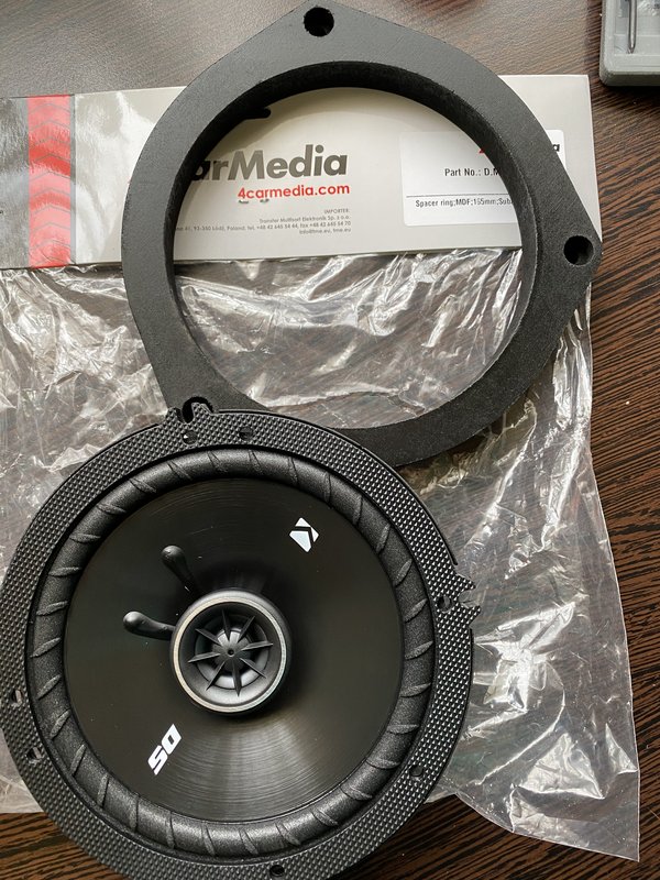

O bună perioadă de timp, alternând între aspirat și xt, mi-am zis că radio se aude mai bine în xt decât in aspirat și ar trebui făcut ceva ...
Așa începe povestea ... altceva nu am găsit ce să compar între cele doua, adică să nu fie comparația inechitabilă.
Plecând de la această concluzie, faptul că iluminatul la HU de la aspirat funcționa cu “pauze” și ca să scurtez povestea am ajuns să schimb HU și difuzoarele de la xt.
difuzoarele pe fata
difuzoarele pe spate
pt difuzoarele față am cumpărat rama adaptoare, după cum se vede in fotografii
pt cele din spate am confecționat una din plexiglas.

Ce HU ai montat?
Cum ai rezolvat cu mufele boxelor? Eu am inlocuit difuzoarele originale cu niste Focal entry level si nu puteam folosi mufele masinii.
Cat despre rama adaptoare, ce gasisem in tara, desi cica erau ptr Forester SG, nu se potriveau. Tu de unde le'ai luat? Eu am luat unele printate 3D din Sua, aduse de un amic. Si tot a trebuit sa pun cateva saibe distantiere pe fata, ca atingea geamul in magnet cand il coboram de tot
Re: black forester XT
« Reply #48 on: April 30, 2021, 00:44:16 AM »
HU este un Sony DSX B700, clasic aș spune. Nu am vrut cu display, plus că s-a potrivit în locul celei originale fără să decupez rama.
Mufele de la difuzoare nu s-au potrivit am fost nevoit să adaptez, adică tăiat și lipit, cu respectarea polarității. Asta după ce am comandat greșit, un set de mufe adaptoare și nu mai voiam să caut/aștept după altele.
Ramele adaptoare s-au potrivit, prinse cum se vede în foto.
Difuzoarele Kicker cred că sunt ceva entry spre mid level, cel puțin cele pe față. Am căutat ca răspunsul să fie de la o frecvență cât mai joasă, cică acolo e basul. Nu mai găsesc caracteristicile, mă voi uita pe cutie când ajung la ea.
La cele de pe spate m-am cam grăbit, același producător, dar răspunsul in frecvență mult mai sus.

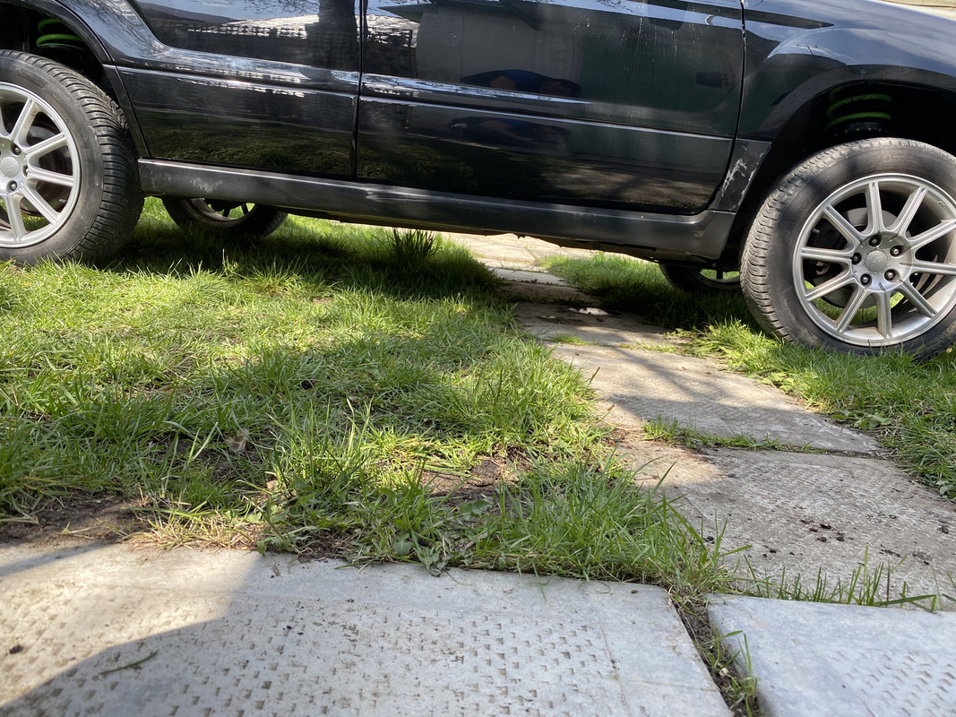

Am schimbat suspensia și am folosit amortizoare kyb și arcuri ironman. Kitul complet l-am achiziționat de pe un site din Polonia.
Acum sper să nu fi “stricat” mașina având in vedere ca arcurile ironman vin cu un “plus 35mm”.
inainte
după
Înainte de a monta andamblul arc/amortizor pe mașină l-am “spray-at” cu Brunox în speranța că-i va prelungi viața fără rugină.
Același tratament l-am aplicat si pe talerele care se prind in interior la suspensia spate, care s-au colorat mov
adică cam așa.
La prinderea de jos am folosit o vaselina cu cupru. Am văzut, la unii colegi aici pe forum. Nu cred ca are ce să strice .

« Reply #50 on: April 30, 2021, 22:14:22 PM »
De unde anume ai luat kitul? De pe subarak.pl? Vine asamblat?
De stricat sau nu, asta tu poti spune. Mie unul mi se pare ca XT'ul nu sta indeajuns de bine pe curbe, deci nu as inalta'o, dar poate tu ai nevoie de garda la sol, iar pe sosea te limitezi la cat poate suspensia

Kitul l-am luat de pe Subarak, vin piesele neasamblate.
Arcurile ironman ar trebui sa fie tot din categoria heavy duty, deci mai rigide cred eu.
Până acum, comparativ cu suspensia anterioară despre care nu cunosc detalii, diferența sesizată este că nu se cunoaște când am “extra-load”.
Într-adevăr am făcut o manevră de depășire în scurt și am simțit ceva balans, dar l-am pus pe seama faptului că aveam și un portbagaj

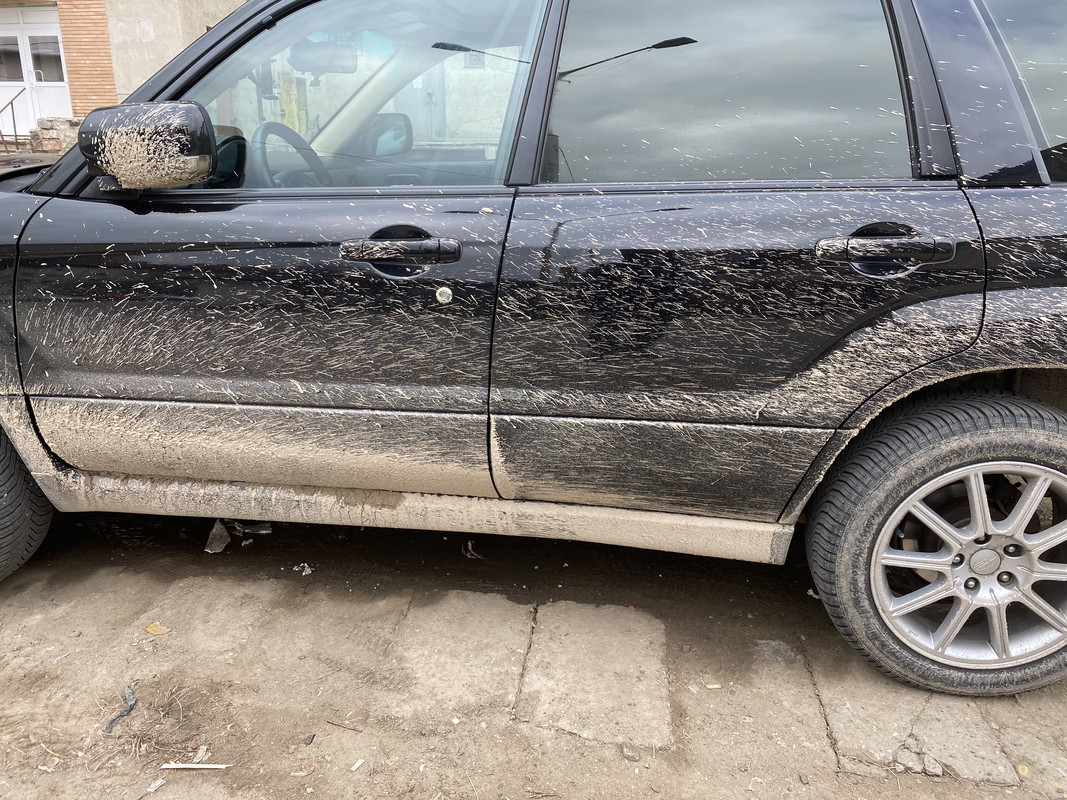

În noua configurație am încercat și câteva forestiere noroioase
Concluziile:
- un set de apărători pt noroi ar fi necesare
- comparativ cu aspiratul unde balonul cauciucului este de 60, aici la 55 “simți” mult mai bine drumul.
După escapade, au apărut cațiva greierași, și doua zgomote neidentificate încă.
