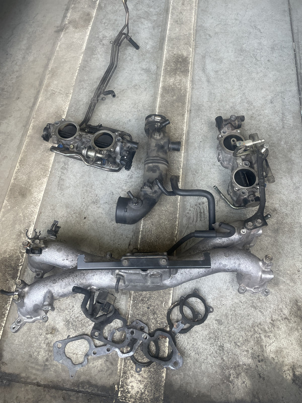

M-am apucat sa dau jos galeria de admisie. Deja regret..
Mi-am zis ca dupa ce am dat jos DP-ul pentru trimis la invelit in scut maine, in maxim 2 ore dau jos admisia; vreau sa schimb o-ringurile de la Crosspipe si furtunul de retur ulei de la turbo; de cand am luat masina pierd antigel si ulei pe acolo. Si cu ocazia asta, sa infig si senzorul de presiune ulei. Si sa masor cat furtun am nevoie si ce diametre..macar sa inlocuiesc tot cu silicon.
Deconectat mufa releului de la pompa, dezamorsat circuitul de alimentare, deconectat cele 3 conducte de benzina, demontat suruburi, furtunuri de antigel si vacuum, mai tot ce am vazut in cale; demontat si curatat clapeta.
S-a facut noapte si inca o data.. regret. Mai bine ma apucam de frane. Galeria se misca, se ridica vreo 1/2cm..dar nu imi dau seama ce trebuie sa mai deconectez sa o pot scoate afara; oare trebuia sa dau din cale alternatorul, compresul de AC si pompa de servo?
Am inceput sa injur, sa imi fie sete, foame..am inchis capota si am plecat acasa. Acu derulez in minte si ma ia panica..

Alternatorul si compresorul de A/C date la o parte, altfel te vor incurca. Stiu ca la fel a fost si la mine service la WIM, initial ne'am incapatanat sa desfacem cat mai putin si pana la urma doar am pierdut timp.
Sa verifici atent si turbo inlet'ul, cele OEM cu ceva vechime au obiceiul ca se sectioneaza in jurul colierelor. Si fara admisie demontata nu prea le poti inlocui. Deci ar fi momentul potrivit, daca tot te'ai apucat.
La fel si cu tuburile de cauciuc de pe linia de alimentare, aflate sub galeria de admisie, macar inspectate vizual. Eu le'am inlocuit direct acum 2 ani, parca, desi nu aratau rau.
Merci mult, Andrei!
Si eu am plecat de la premisa ca cu cat voi desface mai putin, cu atat va mai merge mai repede; am gresit.
Dau astazi jos compresorul de AC si alternatorul, astfel voi ajunge la suruburile de sub admisie; initial avand in gand sa o dau jos cu tot cu TGV-uri si conducte de alimentare.. le iau pe rand astazi.
Vreau sa inlocuiesc tot ce inseamna conducta: alimentare si vacuum. Problema este ca turbo inlet-ul nu a ajuns; va ajunge cel mai probabil intr-o luna..sper ca asta al meu sa fie ok, cel putin asa parea aseara.

Furtunuri de benzina si obligatoriu turbo inlet. Daca spui ca ajunge-ntr-o luna, te-ai sincronizat prost. Nu vei dori sa mai desfaci o data acolo.
Iti vor trebui garniturile TGV-chiulase, TGV-galerie, clapeta acceleratie, BPV, si nu mai stiu care. PCV valve, etc, etc.
Iar daca tot scoti galeria, e pacat sa nu bagi si phenolic spacers. Si turbo blanket. Si nu mai retin ce anume.
Ce ti-am sugerat eu? Vata d-aia alba si tabla din inox sudata peste?
Tot ce inseamna furtunuri, pun nou.
Phenolic spacers, sunt pe drum din Polonia; de 5mm. Sper sa nu imi creeze probleme (mai mari decat cred ca o sa am deja) la montaj si pozitionarea IC-ului.
Mai am nevoie de ceva garnituri la TGV chiuloase si PCV valve (astept confimare de la Sese)
Turbo blanket nu vreau; modific maine scutul termic original sa intre peste DP..
Pentru DP am luat Inconel, fara vata, pentru ca am zis ca voi face treaba asta inainte de Rusalii si era la indemana. Acum cumva regret..dar merg inainte cu ea. Am in gand sa pozitionez bungul pentru sonda de AFR oarecum vertical pe DP, intre cutia de viteze si caroserie; mai departe nu am loc sa il pun orizontal la minim 15 grade, inainte de cat..
Problema mea mare acum este insa turbo inlet-ul. As fi sperat sa ajunga din SUA, dar nu s-a intamplat asta; nici macar nu a fost livrat acolo..deci estimarea mea cu o luna se pare ca este eronata..va fi mult mai mult..
Aici in EU nu as da 300euro+ pe asa ceva..
Nu stiu daca sa iau asa ceva, macar temporar:
https://www.ebay.co.uk/itm/192939761805?hash=item2cec1b208d:g:zCoAAOSwA4dWMIk~
In alta ordine de idei, inletul original pare in regula, nu e ciupit pe nicaieri. Am reusit sa dau jos admisia si TGV urile, ma apuc de curatat la ele.
In aceeasi ordine de idei, cred ca urmeaza sa dau jos si turbo, nu vad cum naibii sa inlocuiesc furtunurile de ulei si antigel.. simt ca am inceput cumva sa o urmaresc pe Alice..iar gaura asta e din ce in ce mai adanca  :-\
Nu mi-am facut temeinic temele inainte..iar asta inseamna ca masina va sta mult mai mult desfacuta..

Nici cu turbo dat jos nu e accesul facil la oil return, mai ales daca nu ai elevator.
Am inlocuit si la a mea. la Dan, oil return si a fost distractie la montare, mai ales la colierul de jos.
Eu turbo inlet am luat tot OEM, de la polonezi, nu am considerat ca merita sa platesc 3x pe unul de silicon.

Dupa ce am dat jos turbo am constatat ca am acces facil la colierul de jos al furtunului de retur ulei; cumva cu mana bagata pe sub scutul de sub turbo (asta cu DP demontat). La remontare, voi monta prima data colierul de jos (ma gandesc serios sa pun colier cu surub, la cum vad lucrurile acolo, as avea acces mai usor cu o tubulara lunga de 8 sa strang colierul pe furtun, decat cu clestele sa mut colierul ala de sarma sus-jos. Acum ca am invatat drumul, cu turbina montata va trebui sa fac asta in blind; in teorie, va merge.
Totodata ambele banjo bolturi de la feed pipe sunt imbibate in ulei iar return pipe-ul este deja intarit; deci saibe noi, furtun + coliere noi.
M-am tot sucit si rasucit cu privire la Turbo Inlet si am renuntat sa il folosesc pe ala vechi, cu toate ca arata chiar foarte bine. Comparand si cantarind, am comandat un furtun PSR din Australia. Considerabil mai ieftin decat Samco, Mishimoto sau Perrin si un pic mai scump decat chinezariile de pe ebay; as zice ca am facut un compromis bun.
