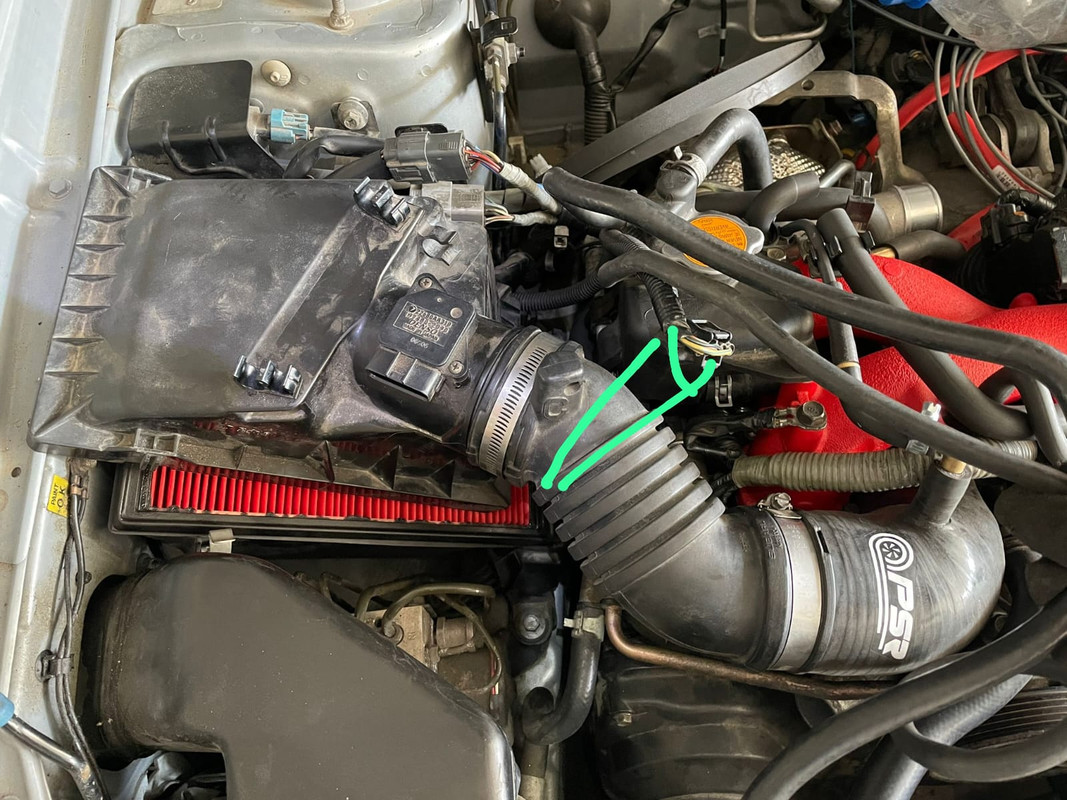

Eu am pus turbo inlet mishimoto și s-a potrivit celălalt furtun OEM.
 Montasem și distanțiere între bloc și galerie. Nu mai știu grosimea, pe cele mai subțiri.
A intrat fortat furtunul OE?

Nu, a intrat normal. Inainte montasem tot unul de silicon. Era pt wrx parcă nu mai retin exact. Pe acela l-am tăiat/ ajustat și degeaba trebuia forțat ca să intre.  Cred că și coturile aveau alte unghiuri, avea altă formă.
După ce am revenit la OEM mi s-a părut că intră lejer.
Am o foto pe topic

Se vede din aveon ca e foarte lung in zona aia.
- te asiguri ca miezul ala din inox merge bagat mai adanc 10-20mm.
- asezi un colier metalic peste silicon, te ajuta ca sa ghidezi cutterul, e esential.
- tai. Cutter proaspat si virgin, altfel risti sa distrugi inletul.
Poftim spre comparatie lungimea cotului de Samco, mult mai scurt.
Edit: grija cu fitingurile alea din bronz, sunt invitatie la aer fals si saracire amestec. Etanseaza-le bine de tot.

Merci pentru poze Muttley..ma apuc sa-l tai.
Pun coliere la toate fitingurile.
Totodata observ o diferenta si intre furtunul OE de la Impreza si cel de la Forester. Al meu pare mai lung..
« Last Edit: September 14, 2023, 12:06:35 PM by Ilie »

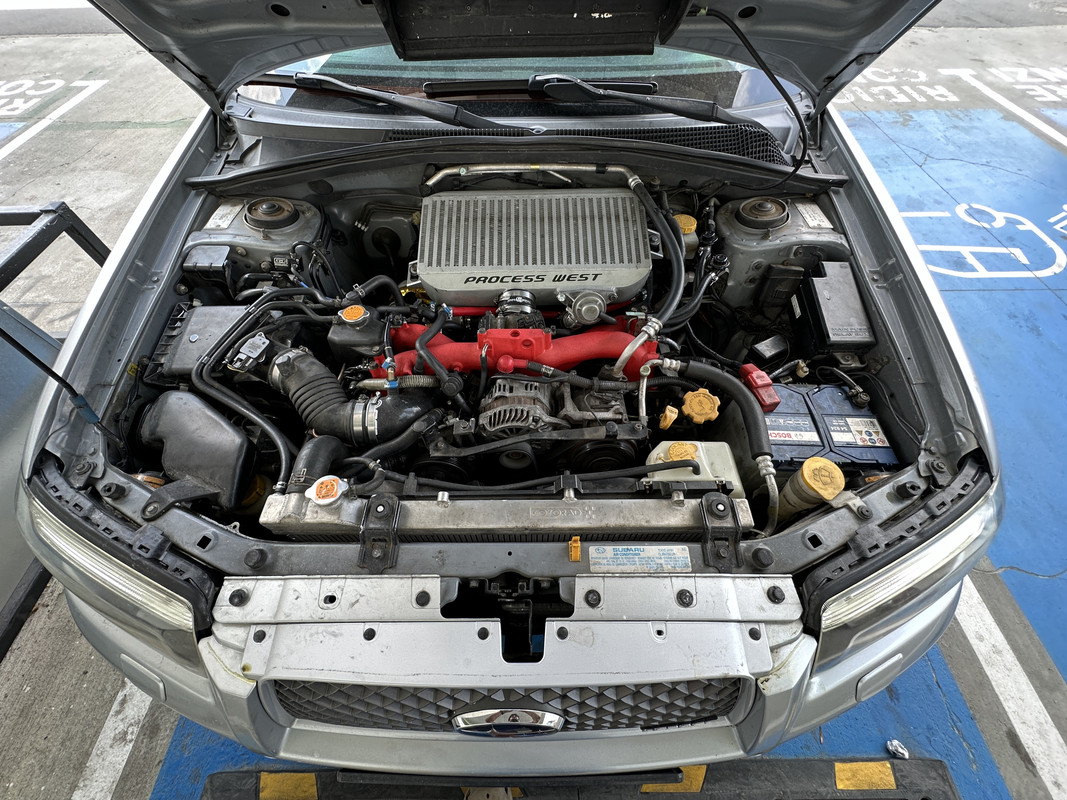

Iti pot cere o parere despre IC PW? In afara de cost, esti multumit de cum este facut?
Am avut o tentativa in vara sa iau si un IC, insa am luat atunci turbo (aproape) nou si Downpipe si furtunuri si distributie si multe altele..asa ca am zis pas.
Insa am dat de un tip care vinde la mana a doua un IC nou PW..si acu am (iar) 2 voci in cap..
Pe de o parte ma doare inima sa renunt la IC de STI curatat si tras in folie de aur..dar pe de alte parte ma atrage un IC nou.
Plus ca as recupera din costuri daca as vinde IC STI..
Haaaaabar n-am, nu l-am studiat cine stie ce, dar asa, la repezeala, mi se pare doar fenomenal de scump la ce ofera.
Daca nu era mirajul tubulaturii mai largi as fi luat Grimmspeed, pentru ca-s xenofob iar australienii (process west) mi se par escroci.
Din ce am vazut pe net, astea au inertie termica mai mare decat OEM. E cu dus si intors, dar as alege OEM dpadv, se raceste mai repede, in ciuda heat-soakului asemenea.
Eu mi-am asumat, si oricum, voi sta cu ochii in IAT (si inca vreo doua) continuu.
Ah, si mai important decat IC, muuuult mai importanta chiar, mi se pare relocarea IAT sensor.
Pe scurt, nu stiu.
PS: eu l-am luat mai mult din teama de a lasa ceva nebifat, ca am target de putere cam mare (pentru un motor OEM), si m-as umple de palme sa crape din zgarcenie pe la vreun periferic d-asta. Altfel, creca OEM 2008+ e arhisuficient.
Merci fain!
Sunt in ceata...nu stiu(cred) ca aprox 200$ pe care i'as plati in plus pentru PW in defavoarea celui de STI pe care il am deja pe masina ar aduce un asa mare plus..
Cel de pe sasiul new age e limitat ca dimensiune, si a fost facut pentru primul STI din generatia aia, care era de 2.0.
Cel de dupa 2008 e mult mai mare, ca le-am masurat personal. Eu de ala zic.
Asta citeam acum..
Iar eu am IC de new age..
Vad ce visez la noapte..
Merci mult pentru ajutor!
N-ai de ce, eu oricum nu ma prea pricep.
Insa din prelungitele discutii cu andea, care... ma rog, stiti si voi la ce nivel e, am ramas cu impresia ca TD04 e o mare problema pe 2.5-ul tau, fiind mult prea mic si cu flow jalnic. Insa p-ala zici ca l-ai schimbat cu ceva mai mare. Si ai pus si downpipe mai permisiv.
Cu logica mea modesta si foarte posibil gresita, eu zic ca da, ar merge un IC mai mare decat cel de STI GD. Ce ai acum e veriga limitata sa zic, depasita de ce pot face alea noi de pe evacuare.
'jteptam decizia.

Am pus un VF48 destul de nout si putin rulat + heat shield hot side.
Inca sunt in discutii cu vanzatorul IC’ului. Parte din decizie tine si de disponibilitatea lui de a’l ambala si trimite catre NY de unde sa se imbarce spre Ro cu primul avion..
Cu toate ca heat shield turbo, am decis sa pun si scutul termic original (usor ciuntit, curatat lacrima si cu 2 maini de lac termo rezistent la 900 grade parca) pe care impreuna cu IC’ul, le’am tras in folie de aur.
