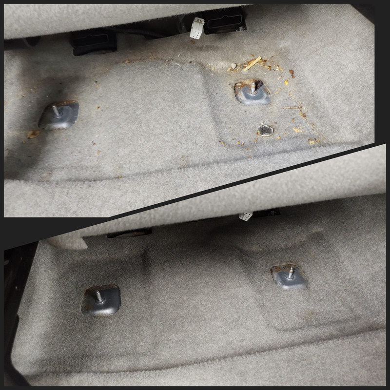

Așa că m-am apucat sa spăl bine trapa, și să ung mecanismul. Nu am mai făcut poze pentru că a venit ploaia.
Am băgat un aspirator cu ceva perie de par de animale și am mai scos o grămadă si de data asta.  Si de când am luat mașina am tot amânat un lucru. Azi am făcut curat sub subwoofer :)
Incepe să îmi placă Koch Chemie MZR. Curata bine petele din textile, pielea și plastice și miroase bine de tot. E un bun înlocuitor pentru APC-ul de la Bilt Hamber sau Mafra Pulimax in arsenalul meu.

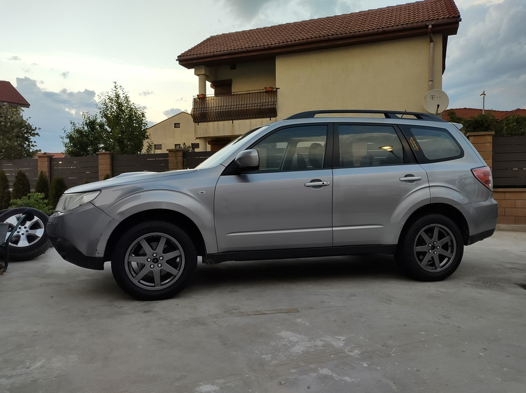

Aproape gata epopeea rotilor. Nu am făcut test de drum pentru că singurul loc din București unde am găsit piulițe in acest weekend mi-a dat și o piuliță de alt fel. Asta după ce am umblat pe la marile lanțuri de vulcanizări, târg Vitan și altele. Se pare că exotismul Subaru in România se aplica și la consumabile.
Jante Subaru Holzer Edition, 7.5jx17, et 45.
Anvelope Bridgestone Potenza Sport 225/55/R17 101Y
Povestea pe larg in postarea următoare.

Au puțin aspect de roti de drag racing. Nu se vede prea bine in fotografii. Pe viu sunt senzație!
Ar fi fost prea mult cu et mai mic și lățime mai mare de 7.5

Foarte bine punctat, că am omis acest detaliu important.
Janta originala cu Michelin Alpin plina de crăpături după 4 ani, 225/60/17 are 22.6kg
Janta Holzer Edition plus Bridgestone Potenza Sport 225/55/17 are 20.6 kg.
Deci am câștigat lățime și am pierdut 2kg per roata. Ar trebui sa se simtă ceva la capitolul handling. Am uitat sa cântăresc anvelopele noi separat. Probabil de acolo vine o mare parte din diferență, dar nu aveam cum sa le cântăresc pe cele de iarna fara janta.

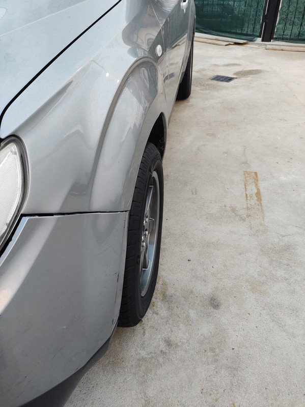

Urmează să fac geometria că arată de parcă aș avea cădere pozitivă pe față.
