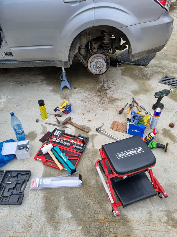

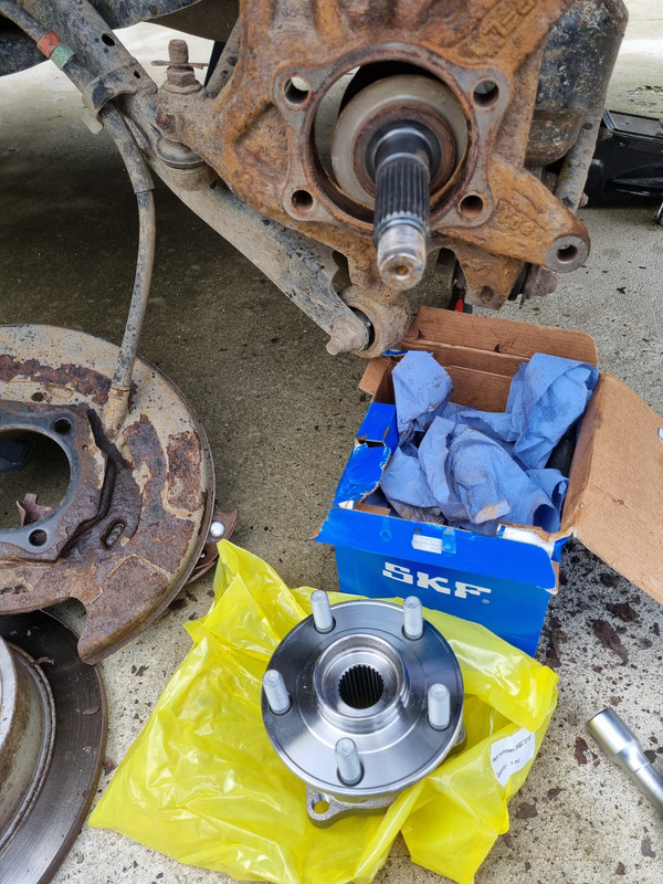

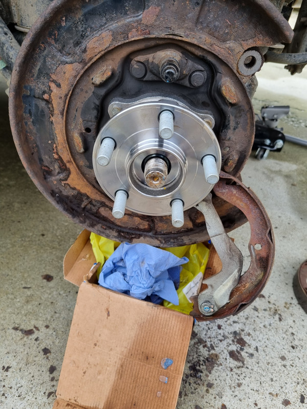

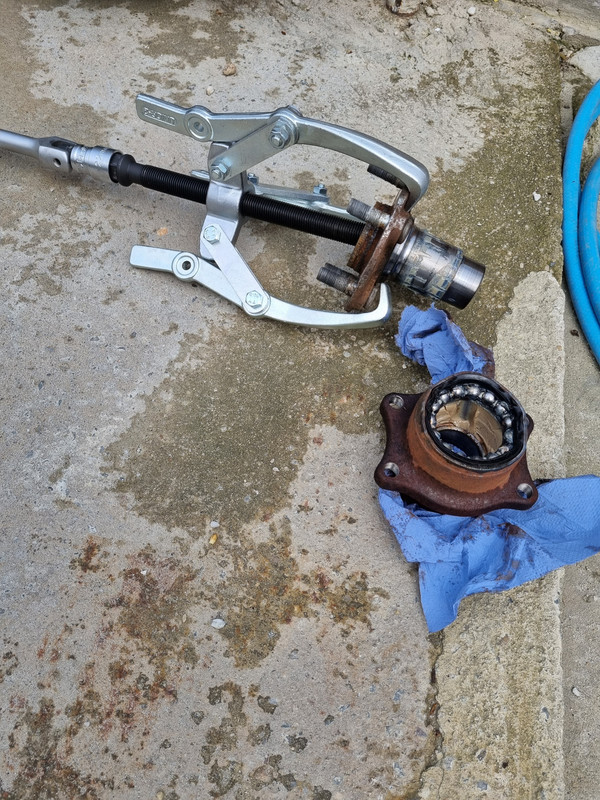

Daca tot a trebuit sa pun rotile de iarna pentru Covasna, am facut iar deranj. Am schimbat si celalalt rulment pe spate. Acum sunt toti 4 noi. Daca tot eram cu masina sus, am verificat cu dinamometrica si unde am umblat acum doua saptamani (peste 100km de atunci) si nu s-a miscat nimic. Deci plec linistit.

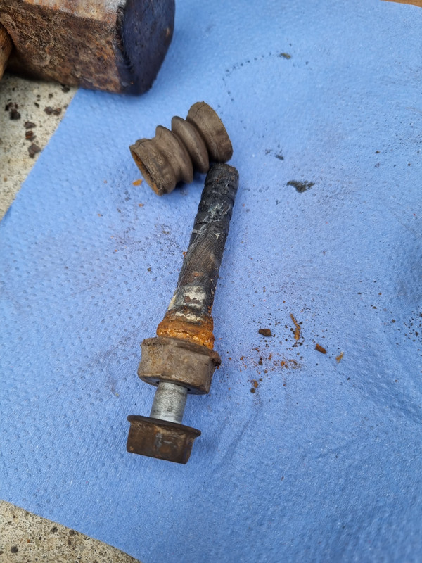

Am curatat si culisele care erau blocate si am pus vaselina noua, curatate placutele si suportul in ideea in care mai tin niste mii de km pana schimb tot pe spate pe franare.
De data asta a mers totul mult mai rapid la rulment, dar frecatul de suruburi si curatat vaselina veche dureaza... daca mai am chef, bag si o spalare mai pe seara si e gata de drum.

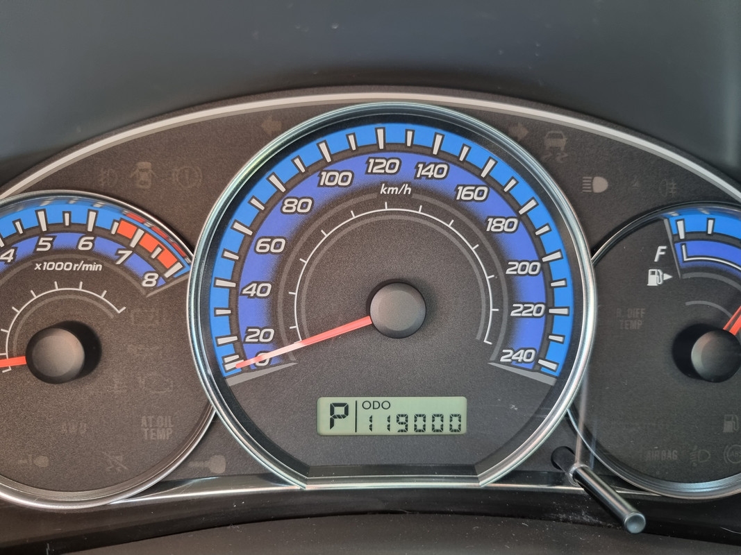

ODO: 118.058 km

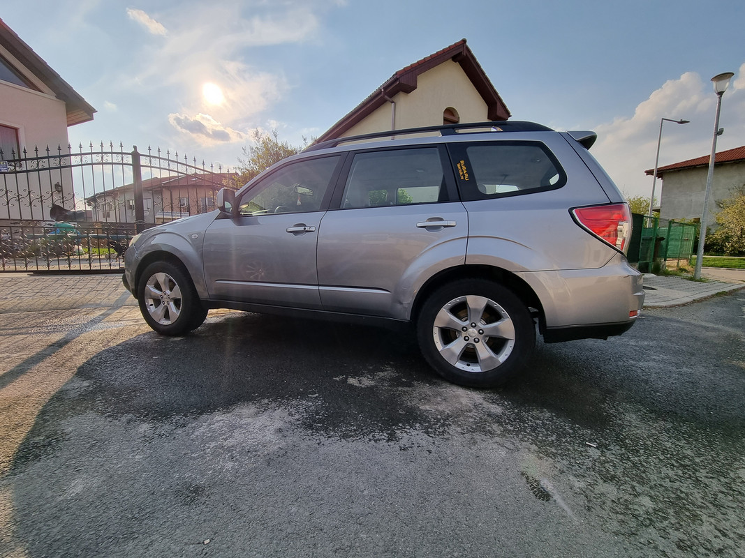

Gata si intalnirea de la Covasna. Frosty a mers exceptional. Pe drumuri nationale si judetene super liniste, pe Comandau o placere, pe autostrada fara efort.
La interior, modul in care sunt gandite spatiile de depozitare este genial. Fii-mea a avut snack bar in spate, ca la cinema.
Nu stiu de ce lumea are o parere proasta despre 4AT. Mi se pare foarte bine gandita pentru anul ei si pentru masina asta. Este prima data cand cobor pante de macadam cu zapada batatorita pe deasupra si face o frana de motor in treapta 1 de aproape se opreste. Pe judetene poti sa faci depasiri fara emotii intr-o singura treapta de viteze. Pleaca lin de pe loc spre deosebire de cutiile cu dublu ambreiaj... si poate ca mai sunt si alte avantaje care imi scapa, dar vreau sa spun ca imi pare bine ca nu am luat-o cu 5MT.
Consumul dupa toata tura asta undeva la 10.4, fiind penalizat la mersul pe autostrada unde aerodinamica de caramida isi spune cuvantul, mai ales la 150-160. Uitasem cat de bun all rounder este dupa mai bine de 5 luni de mers doar in oras.
Spalata de noroaie, insecte si sare si gata de aventura urbana. Combinatie de 4 anotimpuri... Urmeaza o noua revizie in curand.

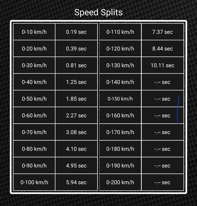

Eram curios si de cifre, nu doar de cum se simte. E ok pentru un SUV de familie 5,9 suta. Multumesc Vali,  inca o data. 16 grade afara, 26 la debitmetru si cel mai important e ca face asta fara knock si foarte foarte rar am vazut CEL flash in ceva depasiri in Drive cand era pe la 2500. Niciodata la peste 3000.

Cat despre automata sau "retardata" cum ii spun multi, ca nu e buna, ca e mai mult tractiune fata, ca nu e AWD de Subaru... nu stiu cu ce si daca difera asta fata de cele mai vechi, dar la plecarea de pe loc, pana sa ii dea a 2-a masina se simte cum da sa plece in diagonala, asa cum simteam si la STi-ul lui Dan cu 6MT de STi fara DCCD. Deci, transmite destul si pe spate. Cine e interesat de acest aspect sa stea linistit, ca face ceva si diferentialul central de pe asta.
« Last Edit: April 29, 2023, 14:12:59 PM by MihaiFlorescu »

Wow, mega cifre pt un SH 4EAT! Care este estimarea de power/torque?
  • 14209
Re: Frosty XT - Mambo no. 5
« Reply #330 on: April 29, 2023, 23:49:03 PM »
In jur de 250 cai numa'... calcul facut dupa cantitatea de aer masurata. Si asta e pentru un moment maxim.
Cuplu nu stiu. Daca la putere am avut crestere de sub 10% ca atat poate turbina fara sa fie chinuita, as zice un 350Nm estimat din avion. 320 e de fabrica din cate stiu.
Ce s-a schimbat mult este cuplul in zona in care turbina se simte bine. Adica maxim de boost cat duce sanatos e la 3200 parca. Apoi scade usor. Se simte dupa 5000 ca nu mai poate. Dar asta o face foarte sprintena pentru zi de zi si exact asta am vrut.

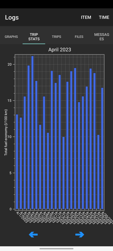

Pentru cine vrea sa stie cat consuma un XT. Am mers in aprilie aproape zilnic.
Consumurile mici sunt aproape exclusiv in afara, mers linistit, cu mici apucaturi. Restul prin Bucuresti cu traficul aferent si distante scurte.

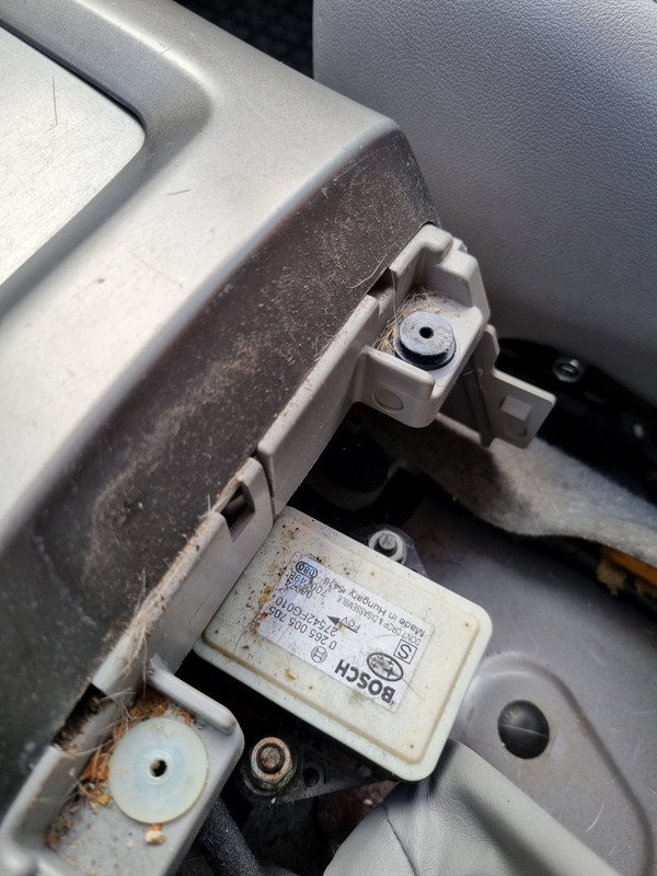

Doar ca am gasit mai mult par de caine, cand credeam ca nu mai are unde sa se ascunda. Incredibil!

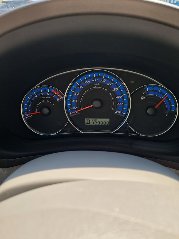

Azi cred ca bifez 120.000km pe bord. Dupa o perioada in care m-a uns pe suflet masina, a inceput sa ceara iar atentie. Am avut nevoie sa car cu ea in ultimele saptamani si am fost impresionat de cat de bine inca mai tin SLS-urile. Initial se lasase pana ramasesera 3 degete intre anvelopa si aripa, dar s-a ridicat pana la 4 degete, adica destul de aproape de inaltimea la gol.

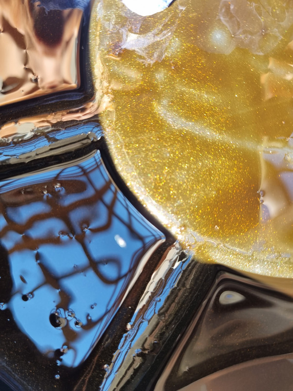

Am bagat o revizie rapida acasa dupa munca pentru ca am adunat deja 4800km de la ultimul schimb ulei si aproape 10.000km de la schimbul de filtre de aer.
Nu stiu ce sa zic despre ce a iesit din motor... bucati mari nu am gasit, dar parca e un praf de stele suspendat in ulei... asta era pe fundul vasului de colectare. Poza facuta in plin soare e putin exagerata ca si culoare de catre camera telefonului:
5w-40 amsoil european improved nu mi-a placut in XT. TBN prea mic de 8. Daca la cel clasic cu TBN 10 si HTHS mai mic incepea sa consume ulei dupa 1500km, acum a inceput sa consume dupa 1000km, ajungand in total la un consum de ulei de 1.4 litri intre schimburi.
Am ales ceva cu TBN mare si cat de subtire se poate. Acum sa vedem... la prima pornire motorul suna mai rotund.
