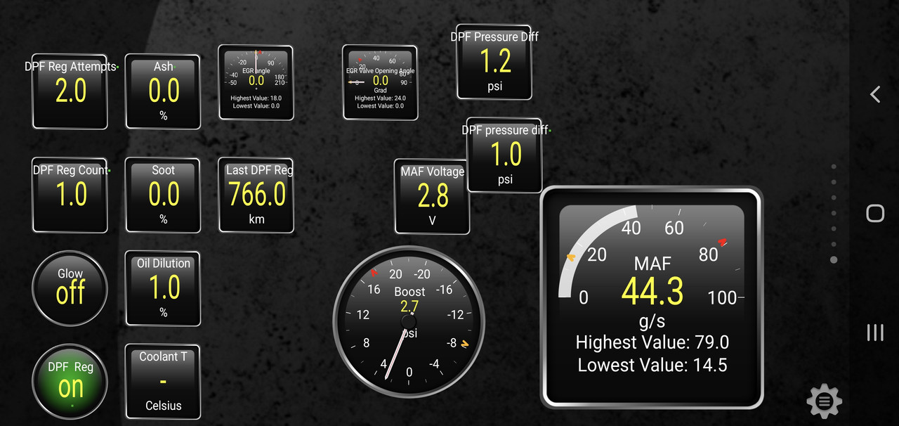

Ce filtru pui? OEM? Daca da...poate ne zici si cat de mare e caciula cu $$$. Eu am aproape 185k km si e ok pana acum, nu am avut niciodata probleme, alimentez doar de la Rompetrol , B0. L-am curatat odata cand am luat masina si inca odata ...acum ceva vreme . Iti pot spune ca ajuta f mult curatarea , inainte regenerarea se oprea pe la 30-32% soot si scadea la 7-8% dupa 2-3 km acum scade la 0 dupa 2-3 minute. Incarcarea e mult mai stabila dupa curatare....aici dupa un drum de Iasi dus intors...bineinteles ca am ajuns cu soot de 64% ^-^...cred ca era pe la 35 cand am plecat , iar apoi la prima pornire de a 2a zi...boom regenerare ...in oras😅
