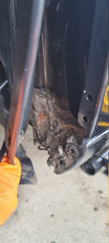

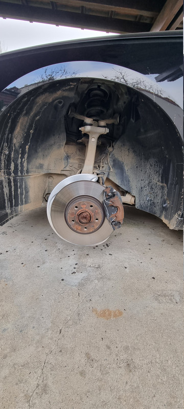

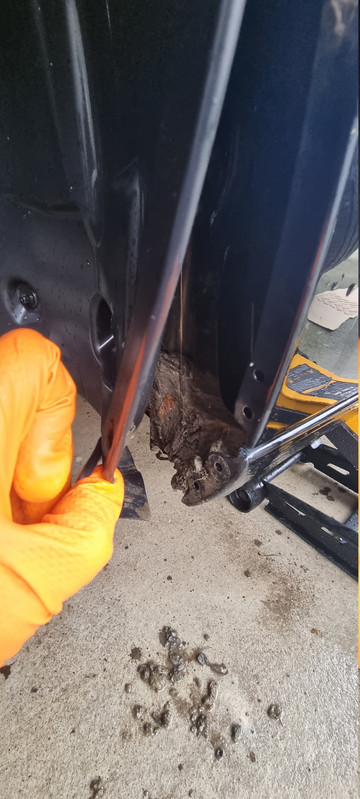

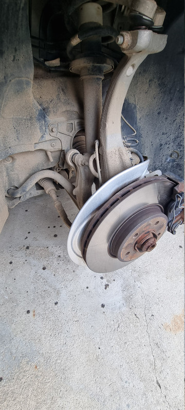

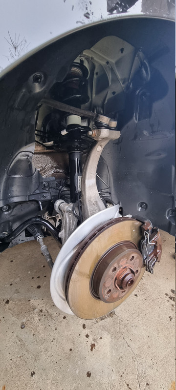

Trec A4 pe roti de iarna.
Masina spalata bine acum 2 zile, dupa care a facut 2 drumuri scurte pe uscat.
Cam asa se prezinta situatia pentru ca asta e viata in Bucuresti...  >:(
Ce bine face mizeria asta la burduful de planetara si la cel de bieleta  de directie :'(
Iar in spatele carenajului se tasase bine lutul cam de 2 farase.
In alta ordine de idei, masina face 5 ani de cand a fost inmatriculata prima data. In afara de etrier inspre exterior si partial o piulita, nu e punct de rugina pe nimic. Nici pe "consumabile", cum ar fi bara antiruliu, amortizorul, arcul etc. Si se apropie de 73.000km iar la mine a mers vara-iarna si concedii. A contat si intretinerea, dar si cum e facuta masina.
Am stropit niste ceara la misto, ca oricum e data cu ceva din fabrica pe sasiu, pus roata si gata partea stanga. Pe spate nu am mai facut poze, dar era ceva similar.
