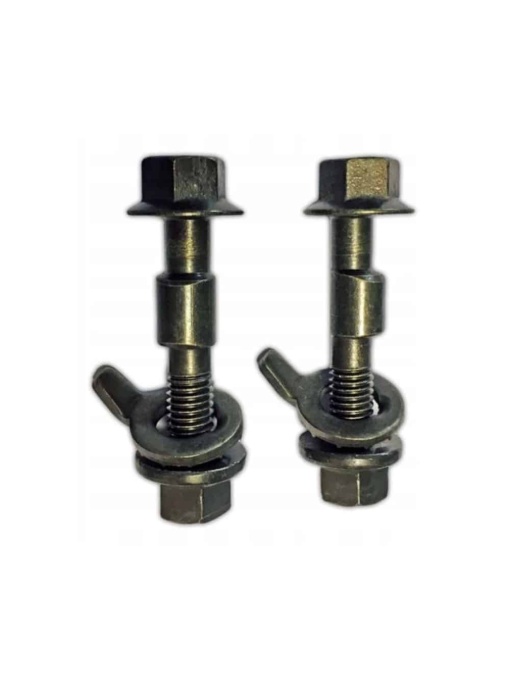

Cei de la AutoKino mi-au recomandat sa comand in plus niste suruburi de corectare a camberului tot de la IronMan care n-au fost instalate pana la urma, pentru ca cei care s-au ocupat de geometrie (o firma terță cu care colaboreaza AK) au decis ca nu trebuie.
Dupa aproximativ 1000 KM am mai fost la o geometrie si la o verificare a tuturor suruburilor care au fost "atinse" la montaj (in Oradea). Service-ul care a facut a doua geometrie a considerat ca sunt necesare si acele suruburi de corectare camber de la IronMan asa ca le-au instalat.

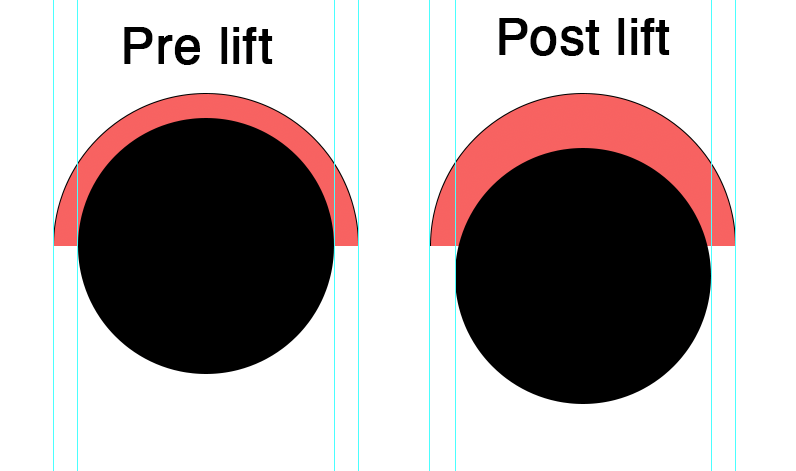

O singura chestiune as avea in atentie dupa lift, distanta dintre roata si prag / aripa scade si mai mult si poate va fi problematic cu noroi sau gheata. Castigi garda la sol, dar pierzi spatiu degajare in acele zone.
Mulțumesc!
Încerc să-mi imaginez de ce ar scădea distanța dintre roată și arcada roții/aripă după lift din moment ce — bănuiesc eu — ansamblul amortizor + arc este montat la 90° față de sol privind mașina din lateral. Iar cu lift kit-ul a venit un ansamblu mai lung dar cu acelasi unghi de 90°.
Schematic, situația ar arăta cam așa (cu negru roata, cu portocaliu arcada):

Se vede cumva si din pozele puse de tine cu comparatia inainte si dupa lift.
Pt ca inainte de inaltare nu aveai linia pragului la jumatatea rotii pe orizontala, cum ai desenat in schita, ci usor mai jos, lucru care lasa ceva spatiu mai lejer intre roata si prag.
Si tocmai cand aplici ridicarea, apare spatiul redus pe axa / diametrul orizontal al rotii... Cel putin din poze, pare ca este cazul si la XV, cum se intampla si la alte masini.
Ca sa fie ideal un lift de 5 cm, ar trebui sa ai un pasaj al rotillor mult mai generos, d-asta unii aplica si un decupaj extra pe aripi si praguri.
Eu ma refer strict la spatiul dintre roata si prag (plus pe aceeasi axa spatiul intre roata si aripa fata/spate), acolo vezi cel mai bine despre ce vorbesc - dar poate mi se pare.

Aici zic

Ce numesti tu "control arms" n-au absolut nicio treaba cu unghiul planetarei. Cel mult, avand alta lungime sau avand-o reglabila, corecteaza caderile rotilor.
As arunca urgent acele "camber bolts" si as remonta suruburile originale. Au diametru mai mic, cuplu de strangere mai mic, fixarea portfuzetei pe amortizor, practic atasarea rotii de masina, cu ele devine precara.

@dan_b pozele nu prea fac dreptate... din cauza asta:
https://fstoppers.com/architecture/how-lens-compression-and-perspective-distortion-work-251737
Neștiind despre posibila modificare a distanței respective, nu m-a dus capul să măsor înainte și după și nu știu acum cu cât s-a modificat.
Din ce îmi amintesc din februarie, și acele șuruburi mi s-au părut destul de țapene. Am de gând oricum să o mai duc la o geometrie să văd dacă au mai apărut modificări și mă voi duce și cu șuruburile vechi/originale ca să mai cer o părere.
Si eu as asfalta cu mamaliga moale, sigur tine dupa ce se usuca, asa mi se pare mie.
Subaru are suruburi de 14mm.
Suruburile din link si poza postata de mine au cama de reglaj de 14mm (altfel e fizic imposibil), cu ridicare de 2mm. Ca urmare, surubul e de 12. Mai slab, cu cuplu de strangere la mai putin de jumatate (60Nm fata de 175 din amintiri vagi).
Mai mult, cama, pentru ca e cama, aluneca. Si va aluneca pentru ca e mai slab stransa.
Iar asta e nasol - Subaru are deja camber bolts de fabrica sus, ceea ce forteaza la montajul astora subtiri jos. Asta e interzis cu desavarsire, eforturile fiind mult mai mari in gaura de jos.
Daca pun o evacuare mai nu stiu cum sau o anvelopa cu 10mm mai lata, ori un led de 2W in luminile de pozitie, se isterizeaza toate institutiile super-avizate si cu pareri la purtator.
Camber bolts, real periculoase, se pot cumpara de oriunde, si greu se vad, or trebuie si ceva competenta ca sa se recunoasca saiba aia de reglaj. Sunt minunate, pana nu mai sunt si sari de pe drum.
Decizia ta.
