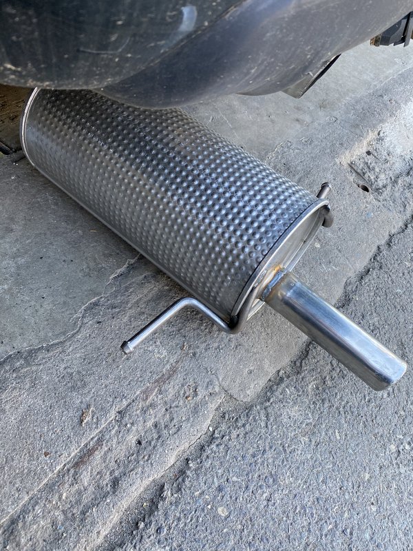

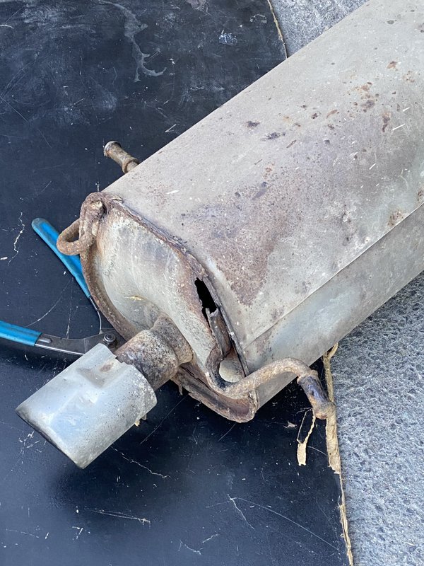

se pare ca forestierul este din ce in ce mai capricios:
toba finala a obosit
toba veche cea noua
