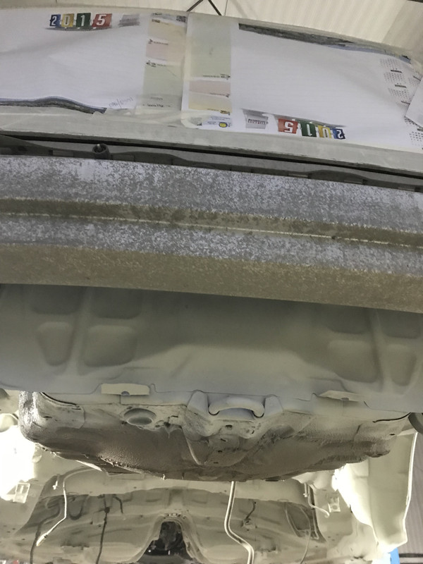

  Asa arata caroseria,dupa aplicarea grundului,pregatita pentru ceruire:
  Asa arata dupa aplicarea grundului:

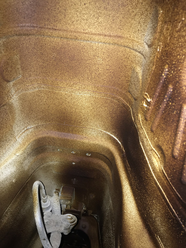

   Si faza finala,cu ceara de protectie pentru suprafete externe si ceara de cavitati in interiorul pragurilor,lonjeroanelor,etc:
