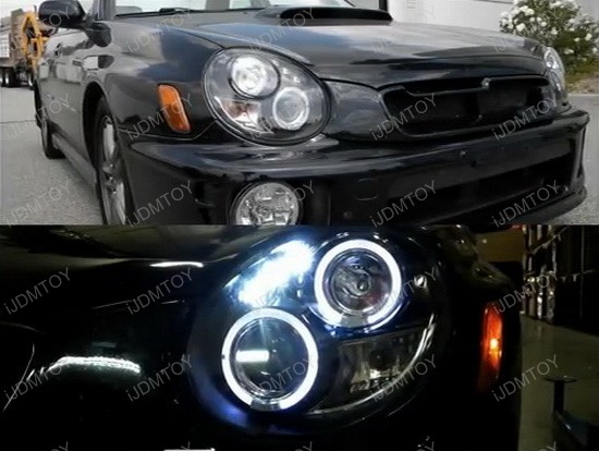

Wtf is wrong with you pipăl??  :o
Am inteles eu bine, vreti sa vopsiti oglinda farului??? In NEGRU???  :o :o
DE CE??  ??? ??? ???
Presupun ca vrei ceva de genul, doar ca aici vad ca-i cu lupa. Sau imi scapa ceva?
Scuze, am ragusit cat am tipat!  :D
  • 5447
Răspuns: 2002 WRX SW
« Reply #1177 on: October 05, 2016, 14:25:52 PM »
Ai film cateva posturi in urma. Dar, daca e greu de urmarit, uite si poza. Ala din spate e original, ala din fata e vopsit.
Deci nu se vopseste geamul, se vopseste un plastic de pe margini, care nu are niciun rol functional, nu reflecta nimic. Geamul, oglinzile, raman la fel.
De ce? C-asa mi-ar placea mie.
