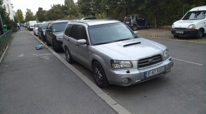

Pai si sa fac si o scurta insiruire cu ce am cheltuit pe cotet.
Jante BBS 17 "
Oglinzi de pe un Legacy (putin mai mari decat cele stock plus semnal atasat)
Suspensie Coilover de la Pedders. (am fost multumit de prima de pe aspirat , asa ca ambele masini au primit cate un set nou)
Motor STI 2002 (parca) cu soft de la Andea si Malaka.
Frane WRX 4pot pe fata
Am gasit si un navi pod pentru partea superioara a bordului , in locul acelui torpedou mic.
