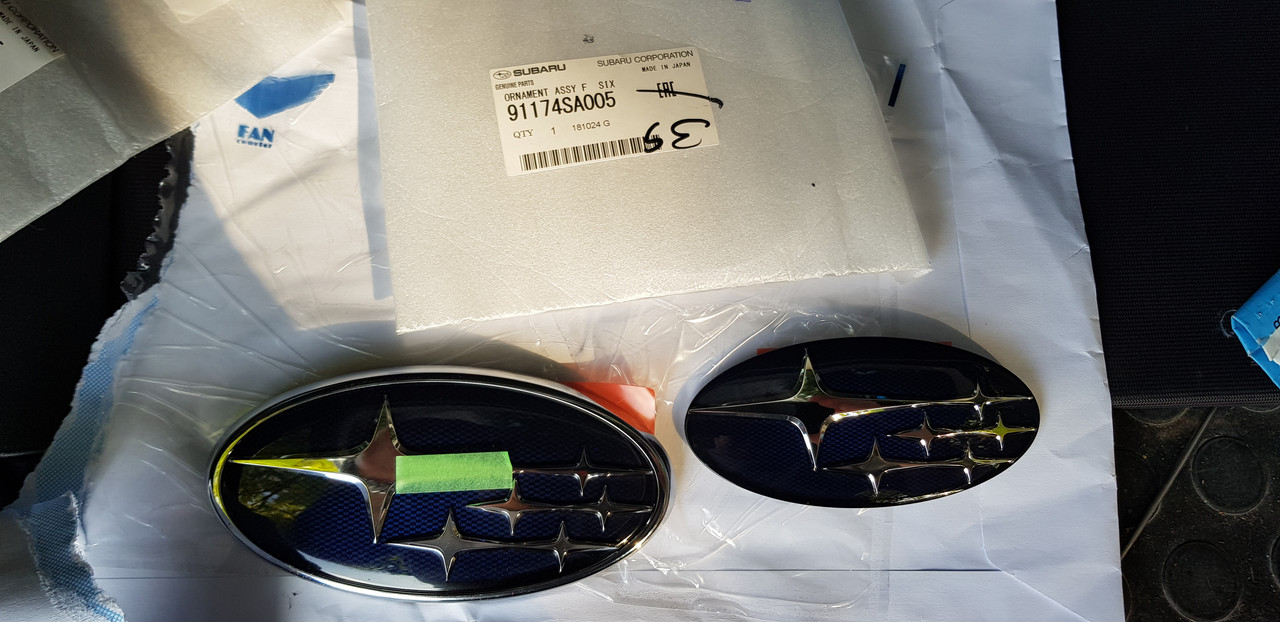

I-am luat si embleme
Am vrut sa-i iau si nuca schimbator, dar n-am reusit. Domnul de la Subaru, care-a fost foarte amabil si mi-a trimis emblemele prompt, s-a scuzat ca nu-mi poate face rost si de nuca. In schimb am fost sfatuit sa incerc la al padrino. Asa am facut. Totul ok, am virat banii in cont, a masteptat cateva zile si am fost sunat ca sa aflu ca nu-mi pot face rost de nuca. Mi-au virat banii inapoi.  :-[
Daca reuseste cineva sa-mi faca rost, fac cinste.

Vezi aici daca au "nuca" in stoc: https://www.carparts-pros.com/page_1_3.php#oeformo
Am comandat de la ei si trimit in Ro fara probleme.

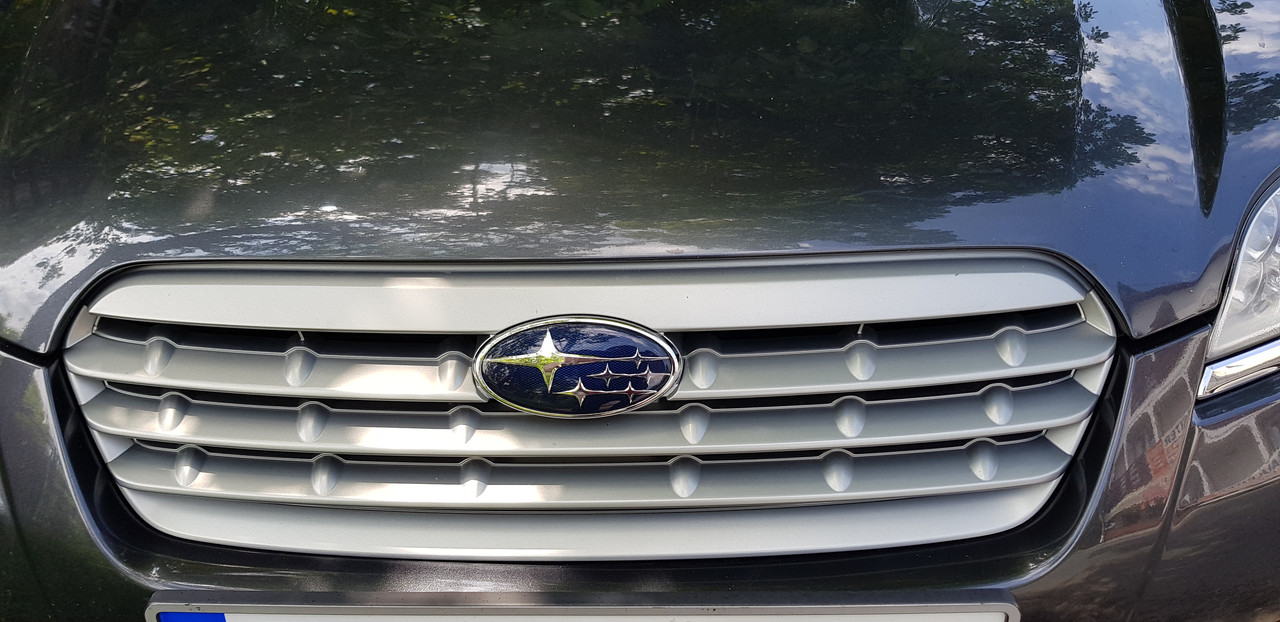

Arata mult mai bine cu grila stoc și de faruri nu mai zic. Bravo că ai reușit să le schimbi sticlele.
