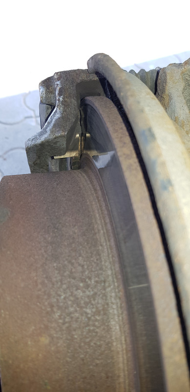

« Reply #18 on: April 05, 2019, 20:30:23 PM »
O poza din vulcanizare. M-am speriat asa de rau ca i-am schimbat rotile da n-am mai mers cu ea de atunci de frica sa n-o bulesc.
Nu stiu cat de relevanta e.

 E la sange, dar la cum e uzata as verifica si pistonasul de la etrier sa nu fie blocat.
