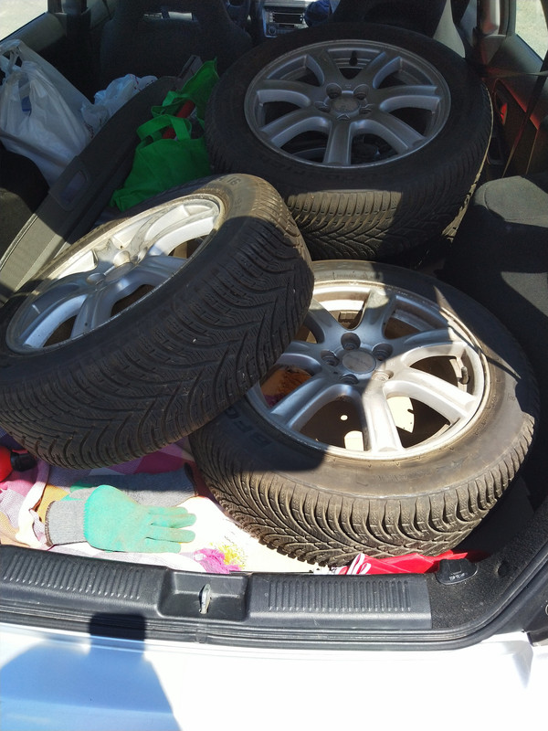

Între timp, roțile de iarnă de pe blobul negru s-au întors la mine. Mulțumesc clauedit! Sunt cum le-am lăsat.
Și am apucat doar sa mai fac putina curățenie.  Cu pași de pitici înainte...

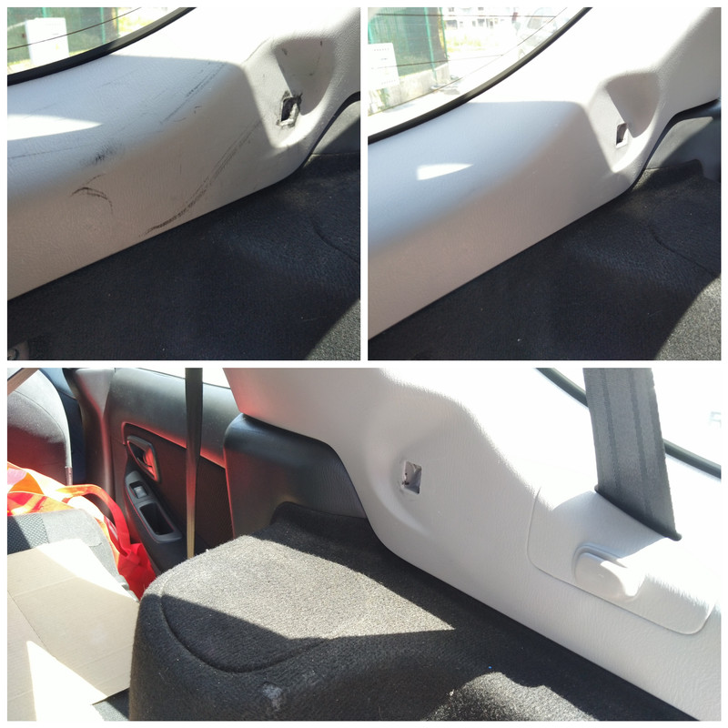

Ce-i cu ceasul? Are ceva?
l.e.
Acu am vazut, inainte si dupa. ^-^
« Last Edit: July 11, 2020, 15:42:45 PM by Relu »
  • 14211
Re: Blob break 2.0 GX
« Reply #87 on: July 11, 2020, 15:44:54 PM »
Avea... Mâncare în el...

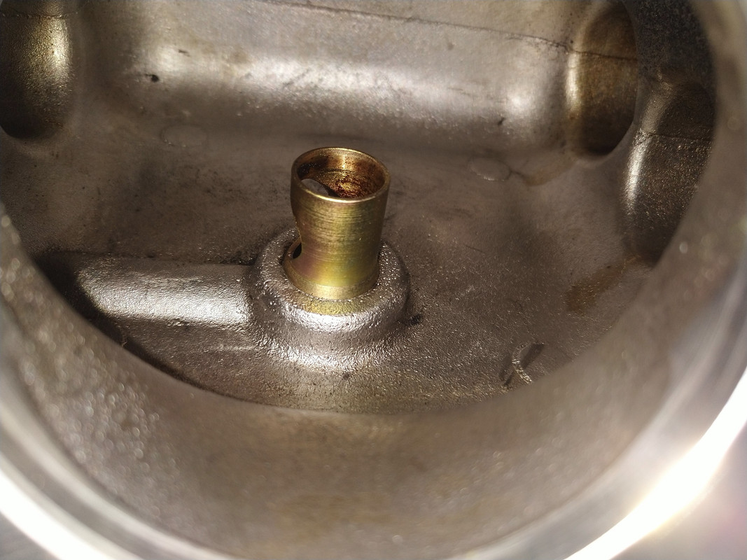

Azi dupa munca am bagat rapid o curatare de clapeta. Filtrul de aer este neasteptat de curat asa ca a ramas acolo.
Am vrut sa schimb si furutnul de comanda ambreiaj, dar ramane pe alta data pentru ca m-am blocat la cum se scoate din conducta fixa. E o clema ceva de care am tras si nu s-a miscat asa ca am renuntat rapid. O las pe alta data si revin atunci cu detalii.
Nu stiu cum fac si nu stiu daca la alte masini este alta scoala, dar cred ca numai eu nimeresc destepti care pun silicon pe garnituri de hartie... Si la aia neagra gasisem pe la pompa de apa. La asta era lipita garnitura de clapeta. O sa curat si o schimb alta data. Suruburile stranse de era sa rup cheia si mana... in conditiile in care am dat tot cu WD40 cu o zi inainte.
Aparent nu foarte murdara, dar era. Avea "buza" de ulei unde sta pe pozitia inchis si se intampla ceea ce pe internet ii spune in traducere libere "clapeta lipicioasa".
Cat am injurat la surubelele alea de mici si din material moale... cu emotii le-am desfacut si am luat din margini putin.
Totul curatat si montat. Iar din categoria "Nu faceti ca mine" va recomand sa cuplati furtunurile de apa si sa le fixati clemele inainte de a monta clapeta pe pozitie. La fel si cablul de acceleratie inainte de a pune cutia cu filtrul la loc, nu dupa.
Si daca tot facem ca la carte, nu puteam sa ignor galeria
Am sacrificat o carpa si...
..Ta-DAM!
Merge mai bine. Adica nu mai are asa ezitari la deschis-inchis-deschis clapeta. Parca trage mai sanatos motorul si nu mai are treptele alea. Inainte parca dadea drumu la putere cand ajungea la anumite praguri de turatie. Acum e mai liniar. Dar sa vedem in timp.
