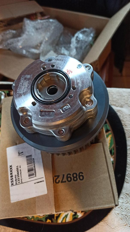

Am reusit pana la urma sa cumpar defazorul dreapta, original si nou, bineinteles. L-am cumparat din Polonia, pe site-ul subarak.pl. M-a costat 820 de zloti, adica aproape 900 de lei, cu tot cu transport. A ajuns in 7 zile.
Si am cumparat si cheia pentru demontarea fuliei de la arborele cotit si cheia pentru demontarea defazorului. Din Bulgaria, 450 de lei.
Asa ca, saptamana viitoare, daca nu e foarte frig, ma apuc sa schimb defazorul.

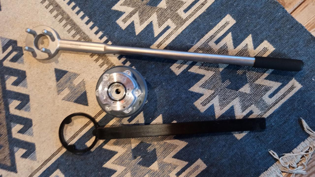

Pentru ca s-a incalzit vremea, am bagat masina in garaj si am reusit sa imi fac timp sa schimb fulia defazoare de pe partea dreapta. Doar ea ramasese neschimbata pe sistemul de distributie. Asta toamna am schimbat defazorul stanga, cureaua, rolele si electrovalvele.
Asa ca, mi-am cumparat din timp defazorul si cheile de blocare a arborelui cotit si a fuliilor de pe admisie. Defazorul l-am cumparat din Polonia. A fost la jumatate de pret fata de am gasit in Romania, cu tot cu transport.
Si m-am apucat eu de treaba… si totul a mers bine pana a venit momentul sa desfac surubul cu cap imbus care fixeaza defazorul pe axa cu came. Iar aici am patit exact ce s-a intamplat asta toamna cu celalalt defazor. Adica nu am reusit sa-l desfac. Era strans atat de tare incat s-a rasucit cheia imbus.
Asa ca, dezamagit, m-am gandit eu sa aflu un sfat. I-am sunat pe Mihai (admin) si Malakay, cu care am avut un schimb de opinii care s-a dovedit fructuos a doua zi, cand m-am reapucat de treaba.
Aveam mai multe variante de a desface: sa ma duc la un service, cu masina pe platforma; sa chem pe cineva care a mai facut treaba asta; sa sudez cheia imbus pe surub; sa gauresc surubul, dar astea presupunea sa scot si radiatorul de clima, ca sa imi fac loc. Cam astea erau variantele. Dupa care, mi-a venit idea sa tai partea frontala a defazorului, iar ulterior capul surubului.
Si a mers. A durat cam 20 de minute. Si am reusit sa scot defazorul si sa nu stric nimic.
Apoi am gasit ca gaura din surub, prin care trece uleiul sub presiune, era partial infundata cu ceea ce cred ca este pasta de fixare a suruburilor si cu span de aluminiu. Pe gaura centrala a axului cu came am gasit de asemenea span de aluminiu si pasta de suruburi, intarita. Asta imi explica valorile de debit de ulei diferite pe care le gasisem anterior intre stanga si dreapta, cu toate ca schimbasem electrovalvele si inlaturasem si filtrele de pe suruburile banjo.
Montajul la loc a fost o joaca. Am terminat totul in 3 ore si jumatate.
Apoi am schimbat uleiul si filtrul.
Acum sunt curios daca mai are ezitari, cam dupa cati km o sa reapara si cat de intens. Am un feeling ca o sa reapara si ca ar fi ceva de surubarit si pe la soft.
Am pus cateva poze cu cheia rasucita, marcajul distributiei si mizeria de pe canale.
PS. Multumiri lui Malakay si lui Mihai(admin).
