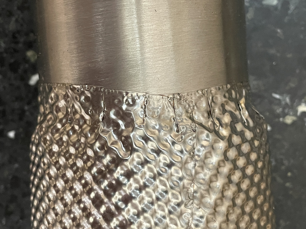

Daca si sa impaturesti o teava e treaba grea...
Sudura se poate dubla cu popnituri, ori mai degraba cu coliere din inox.
Aparatul ala de pe olx e misto. Nu ma pricep deloc, dar o fi suficient de puternic?
Pai depinde in ce o impaturesti. Tabla cu care am fost eu sa intreb..se pare ca e mai cu mot..doza de cola ziceau.
Nici eu nu ma pricep..dar mi-ar placea sa invat.
100 euro sa invelesc jumate de DP de cineva cu experienta.
sau
120 euro aparatul de sudura + 50euro foaia de 50x60cm; uite asa invelesti si turbo iar rezultatul cred ca e mai bun decat paturica.

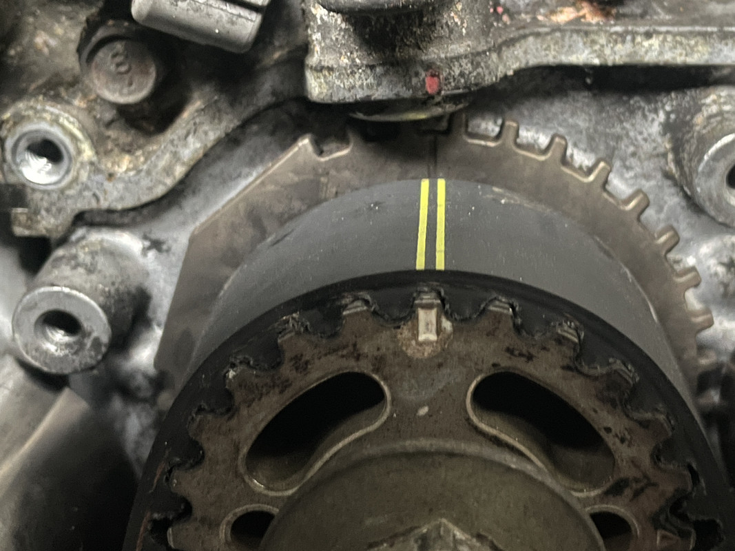

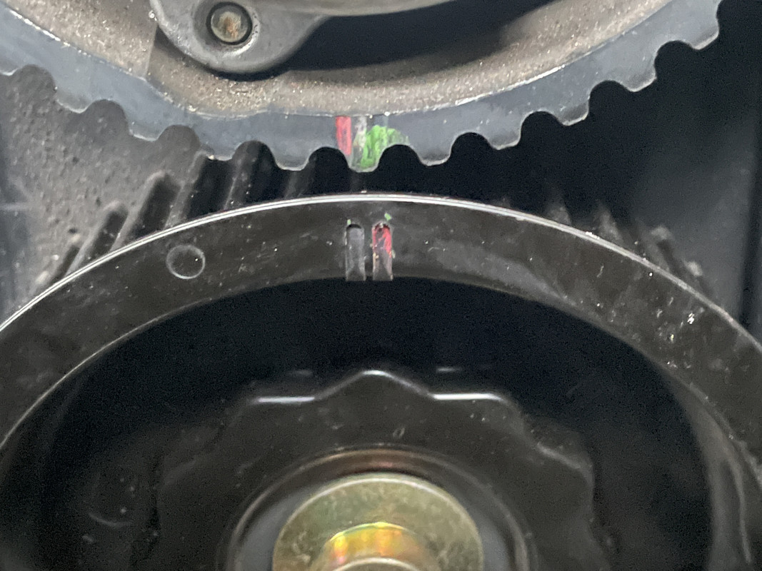

Am plecat la masina cu gandul sa montez 4th cylinder cooling device dar efectiv nu am reusit sa dau jos dopul ala mare cu imbus de 12; nici cu roata stg fata jos, nici dinspre baia cutiei de viteze, nici de sus.
Am reusit in schimb sa desurubez cu succes dopul mic pentru a face loc senzorului de temperatura..
Si apoi am schimbat distribuita + pompa de apa + termostat
Cureaua veche in afara de faptul ca isi cam pierduse marcajul (Contitech), arata foarte bine; la fel si rolele si pompa de apa; parca imi pare rau ca le-am dat jos..dar am macar linistea sufleteasca ca e totul nou acolo.
“Aerisit” intinzatorul, strans la 39nm rolele si 180nm fulia de la arbore (am gresit aici, am vazut apoi ca asta e cuplu pentru manuala, la automata trebuia 130nm). Invartit de vreo 8 ori, toate semnele la locul lor.
209.000 - Distributie (role OE, curea Gates); pompa apa Aisin, termostat OE, garnituri OE

Foloseste o vata ceramica de 8-12mm pe care o imbraca in tabla de inox. A cerut 100euro sa imbrace jumatate de DP
Deci e vata sub ce se vede-n poza, da? Doar de confirmare.
NVM, m-am hotarat, cumpar material si deleg local sudura. Mersi!

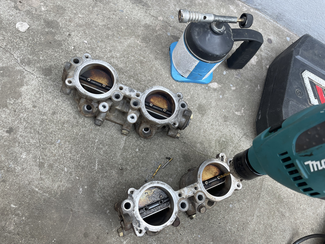

2.   Dupa ce am schimbat furtunasele de combustibil de pe tevile metalice dintre TGV-uri, am gasit pe jos unul din capacele actuatorilor; pare ca a mai fost dezlipt si relipit?! Aici m-am ofticat, am strans jucariile si am plecat in casa. Primul gand a fost sa compar pozitia clapetelor de pe partea cealalta cand pun la loc motorasul si apoi sa lipesc cumva capacul cu ceva adeziv puternic. Gresesc?
Nu as lua (inca) in calcul TGV delete pentru ca voi folosi masina mult si iarna. Help?

In pasi de melc, am anulat clapetele TGV-urilor, taiat excesul de material, incarcat la sudura orificiile ramase si apoi slefuit.
Am tot incercat sa le curat impreuna cu galeria de admisie, insa nu imi place ce a iesit. Macar TGV-urile nu se vad; galeria a plecat la vopsit.
Nenea de la SRZ Powdercoating inteleg ca a mai facut galerii de STI; am mers pe mana lui pentru pigmentul de culoare.
Impreunat apoi admisia pe TGV-uri, furtunuri noi pe conductele de benzina, O-ringuri si garnituri noi la injectoare multumita lui WIM si apoi sus pe masina.
Pus phenolice de 0.5 si suruburi INOX A2 mai lungi; galeria sta bine, turbo inlet a intrat usor. M-am oprit intr-o reductie de plastic pentru vacuum rupta pe care nu o gasesc pe nicaieri pe stoc OE. Cred ca merg pe alama aici..
LE pentru future me: tot circuitul PCV a fost curat, valva fara urme de ulei, furtunuri uscate si deja casante. Inlocuit tot.
