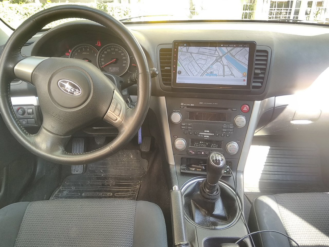

Torvalds, multumesc pentru sfat, mi-am luat un ELM327 Bluetooth cu 40 lei, merge brici cu TorqueLite. Am tot amanat pozele cu "TV-ul" Android pe cand e masina curata, din pacate o folosesc in mod curent, si tot uit sa fac poze dupa ce e curata...
Din pacate, la montaj s-a ciupit materialul moale (nu stiu cum se numeste) al bordului... nu gasesc nimic ce ar putea ameliora.  >:(
O sa mai caut alternativa la Torque, ceva ce se poate afisa si landscape, nu doar portrait, asta o pot folosi doar de pe mobil, pe tableta din bord apare rasturnata 90grd.

Ceva e funny in danemarca. Consumul ala e prea mare pt . 2.5 . Eu am 10.8 acum pe ultimii 3000 km majoritar afara . Cand mergeam 20-30 % din km in oras aveam medie pe bord 12%. Dar asta e la 3.0 H6.
Vezi pe torque ca poti verifica sondele lambda ce valori au , cum se misca.
Vad ca ti ai luat tableta in bord . Ma tenta si pe mine dar mi s-a parut prea mare ecranul. Cum ai conectat-o la sustemul audio?

Exact cum zice andea, consumul inca mare poate fi cauzat de evacuare.
Cat despre tableta, da, e destul de mare ecranul, dar are split screen (PiP). De instalat, a instalat-o un electrician, dupa schema de pe site: https://www.aliexpress.com/item/1005001775495506.html
Problema a fost ca a trebuit sa schimb cablul de alimentare din CD player (care acum are doar curent si atat, nu mai e deloc finctional), si scriu chinezii undeva ca trebuie mentionat ce inainte de comanda sa verifici ce mufa are cd player-ul.
