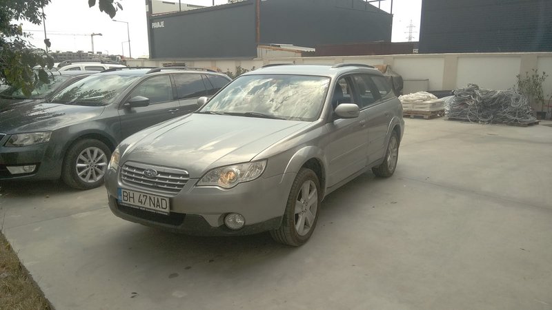

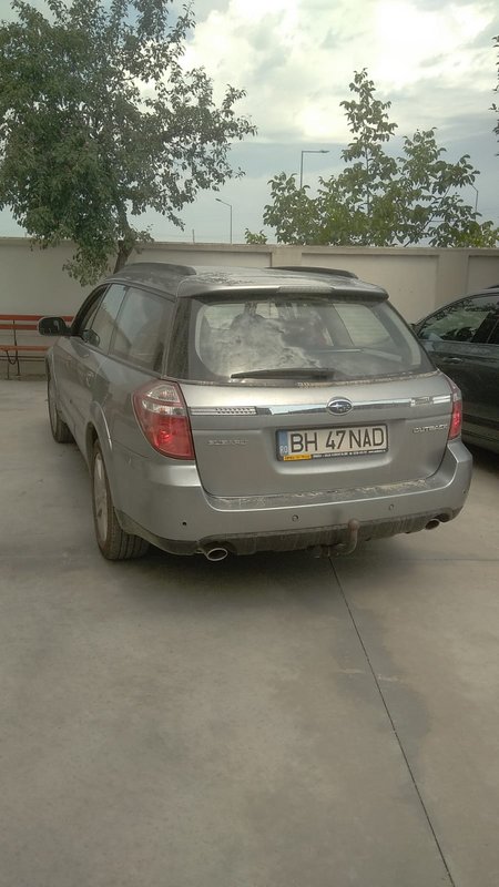

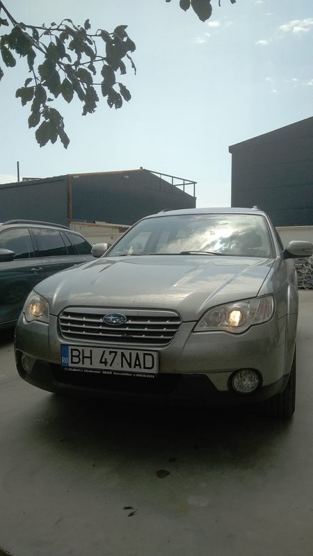

Mai jos si cateva poze:
Imediat dupa ce a venit in tara, inca avea kit-urile de inaltare montate si rotile de 16":
Fresh, fara kit inaltare, si cu rotile de vara de 17":
