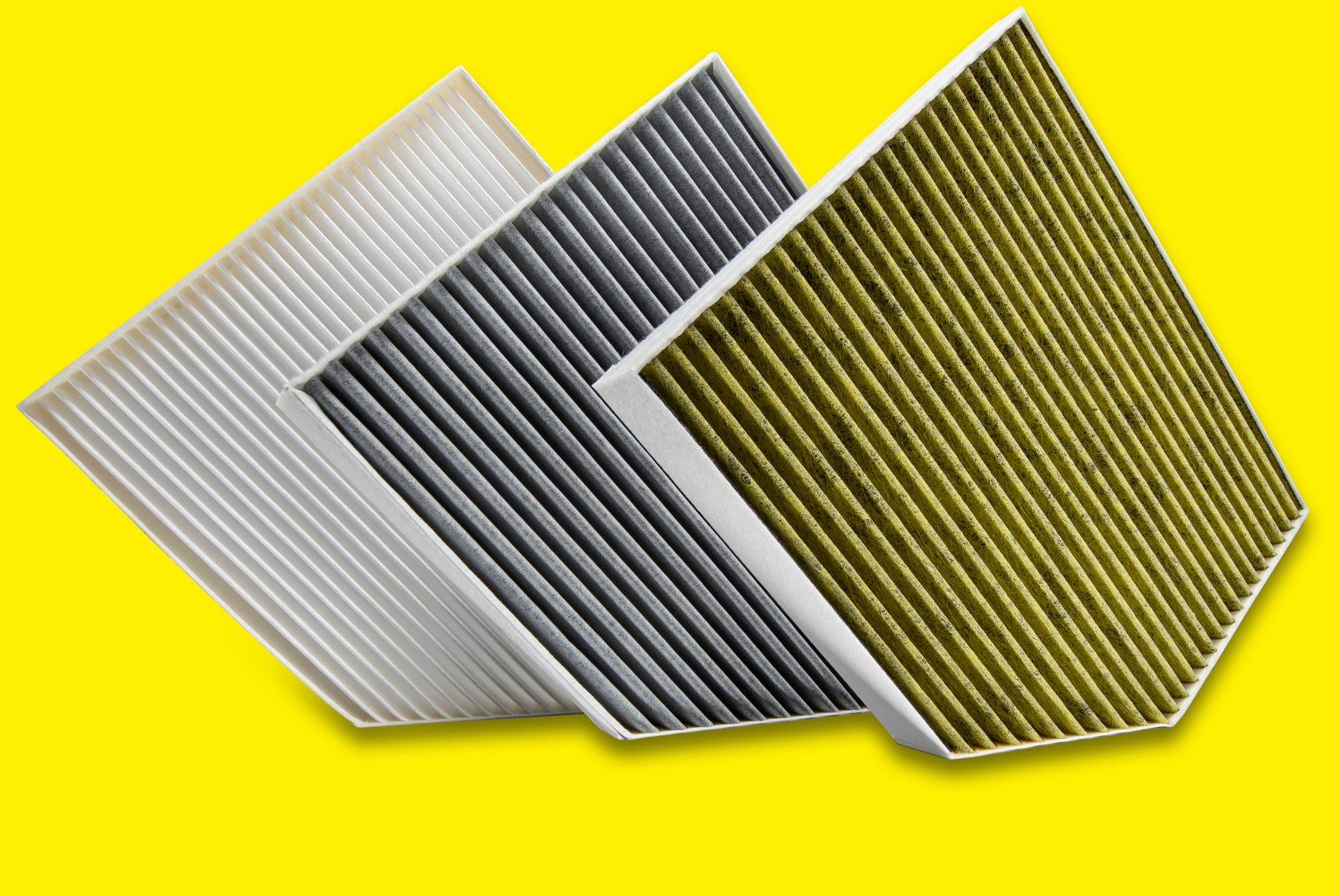

Nu găseam un filtru de polen adecvat. Eram obișnuit cu Mann FP, dar nu produc pentru Forester. Așa că singura echivalență a fost un filtru Kamoka:

Filtrul de polen eu am găsit Bosch care pare să fie exact pe dimensiunile originale. Încă nu l-am pus. Însă verific așezarea și îți spun codul dacă ești interesat. Plus că a fost la preț rezonabil, adică în jur de 80lei dacă țin minte bine.

Mulțumesc! E simplu filtrul acela (similar cu MANN CU 22 004). :)
Mai există cu carbon activ (s-ar fi numit CUK 22 004) și cu polifenoli (aka FP 22 004).
De cel din urmă vorbeam. CUK și FP nu există pentru Forester SH.
FP m-ar fi interesat cel mai mult, iar singurul echivalent este Kamoka 6080166, care nu e chiar strălucit...

Dai banii degeaba pe carbon activ. Nu reinventez roata. Verifica in jurnalul lui Foreste. De la el am invatat ca la SH cel putin filtrul de polen trebuie schimbat la 5000km. Este mult prea expus si se umple repede. Am tot testat in trecut filtre cu carbon activ si tot mirosea cand treceam prin Ploiesti. Prefer sa fac ca Foreste, il schimb des si pun filtru normal. Ies la bani de filtru scump, dar il schimb de doua ori mai des si am eficienta mai buna pe ventilatie si aer mai curat.
Nu gasesc explicatia logica dar fiecare masina cu fixurile ei. La unele masini puteam schimba filtrul de polen la 15.000km asa ca mi se parea ca a trecut mult, nu ca ar fi fost macar jumatate din cat se umple la alte modele in 5000km.

Îi invidiez pe cei care nu simt diferența între ele, dar pe mine chiar mă ajută. Și nu mă refer la cel cu carbon activ, ci la cel cu polifenoli.
Nu mă deranjează să-l schimb chiar și la 3 luni, mă interesează ce am de respirat în cele 3 luni.

Merg rar în oraș și nici alergic nu sunt, dar mă deranjează orice miros urât.
La câtă poluare e în jur, un strat cvasi-restrictiv e binevenit.
Normal că nu absoarbe 100%, dar e mai bun decât celelalte două.
Asta am folosit din 2017, de când l-am descoperit. Era doar Mann atunci, acum sunt și Mahle, Bosch, Hengst, Purflux etc. Dar nu pentru Forester, din păcate...
