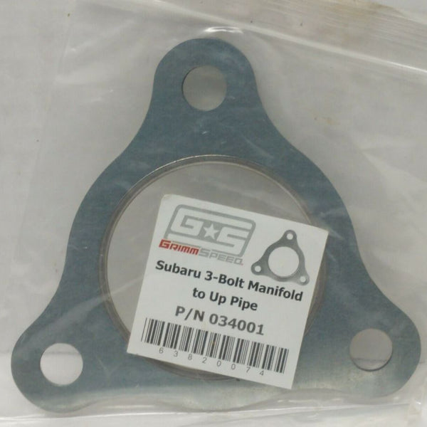

Dupa balaceala ma bag sub ea si gasesc negru unde n-ar fi trebuit.
Suspectam fixarea pe chiulasa, insa aia era ok. Ma mai uit o ora din toate directiile, aplic logica de clasa 1, si cu mare, dar imensa parere de rau, desfac inventia de izolare termica a flansei header/up pipe. Si aici incepe supararea...
Gazele de evacuare, de fapt, mai degraba flacarile, gaurisera si plapuma alba, dar pana si tabla din aluminiu. Ce-au mai gaurit, chiulasa, capac chiulasa, garnitura capac, lonjeron, caroserie, nu stiu inca.
Cu multa lumina si cu ochii stransi, am reusit sa vad ca garnitura header/up-pipe iese in laterale in doua locuri. Undeva mai putin, altundeva mai mult, deci e rupta in cel putin 2 bucati.
Telefonul a prins doar locul in care e iesita mai putin.
Problema nu e garnitura, ca n-o am, ca trebuie comandata din US, ci ca surubul de sus, eu abia, dar aaaaabia am reusit sa-l strang cu motorul afara, si eu stand alaturi de el confortabil, pe scaunel. Sunt 99% sigur ca e imposibil de desfacut ala pe masina. Cauza cumulata de geometrie ciudata a evacuarii insa, mai ales, de protectie termica multa.
Iar cauza defectului cred ca-i compusa din doua chestii:
1) garnitura de kkt. Kitul asta e vandut de IAG, Tomei, Roger Clark. Acelasi kit taiwanez sau de unde o fi, cu hardware de rahat. Cine s-ar fi gandit... Daca imi fulgera prin cap, luam o garnitura mai scumpa.
2) zero flex. Cicluri de functionare, toate dilatarile si contractiile se propaga fix in garnitura aia. Daca stiam, modificam.
Optiuni ar fi mai multe, toate implica scos turbo, deci cam tot ce-i sub capota si sub masina. Posibil si motorul din cauza surubului aluia, dar sper sa nu, sa le scot impreuna.
- schimb garnitura - nu. Se va repeta defectul, ca e zero flex.
- montez evacuarea OEM, quick fix, ca sa mai am cu ce cara bicicleta pana dau spartii astia cu sare, aia daca n-au dat azi-noapte, ca n-am iesit inca. Dar nu ma atrage sa desfac tot de doua ori.
- modific up-pipe cu flex joint. Demontat, apoi termene de livrare, deci masina nu mai iese.
- ma imprumut de 2ke, ca abia ce scapasem de imprumut, ca sa-mi iau evacuare cum trebuie, HKS cu flansa in 2 suruburi si up-pipe flexibil. Masina nu mai iese.
De stiam, nu ajungeam aici, dar n-am stiut. Patasti cand crezi ca iei piese bune, dar de fapt nu-s gandite deloc.

Colectorul iese in UP pe un diametru jenant de mic, 42mm (click deschide poza).
Si atat are si gaura de pe chiulasa. Uppipe e si mai ridicol de mic...

Pe parte de costuri tho, o mica bulina alba la GS. Unde IAG avea prezoane de uppipe din otel de gard zincat, aici e inox.
Le-am montat ca sa fac proba, sa vad cat loc am. Nimic deosebit, deci n-am poza. E Subaru boxer, deci n-am loc de nimic. Va fi un singur strat de izolatie, ncsf.
