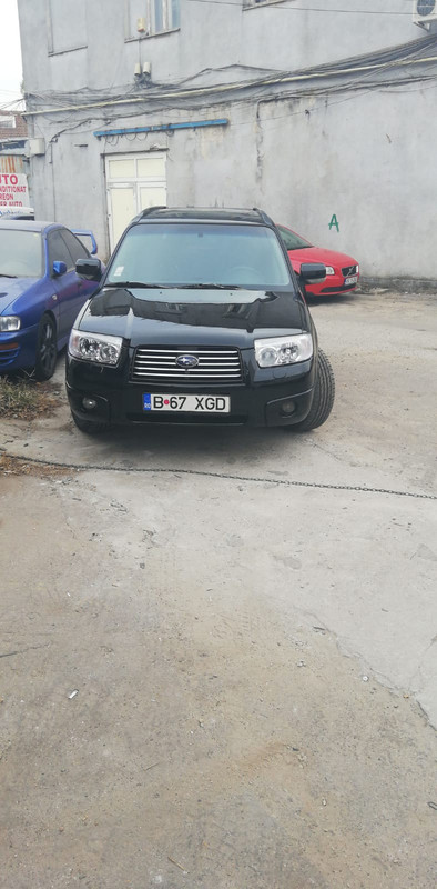

« Reply #344 on: February 06, 2019, 16:19:18 PM »
Dupa o revopsire , inainte sa o loveasca Volvou ala rosu care e in spate .  :o
  • 3166
Re: forester 2.0xs
« Reply #345 on: February 06, 2019, 16:22:27 PM »
P-asta cred ca l-am vazut prin trafic de cateva ori..  ;D ;D

Atention ! Merge sefa cu el acum. Feriti-va ca nu stie sa mearga incet. Daca cumva incurca sau merge ca scoala , lasati aici mesaj sa corectez problema.  ::)
