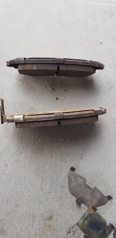

Dreapta spate, unde era culisa blocata

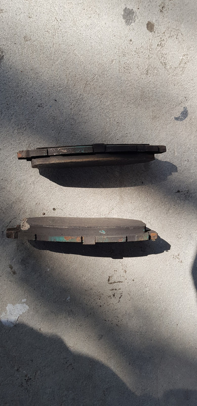

Dreapta fata

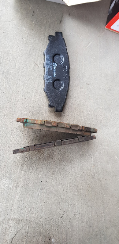

Stanga spate

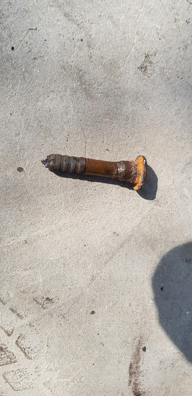

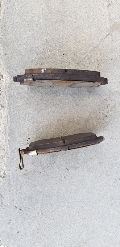

Stanga fata, o culisa blocata complet. S-a chinuit 10 minute s-o scoata.
Culisa stanga fata
Daca tot le-am desfacut, le-am schimbat pe toate. A curatat si uns toate culisele. Pistoanele mergeau brici.
Pana la urma toata nasoleala consta in faptul ca era blocata o culisa in spate si una-n fata.

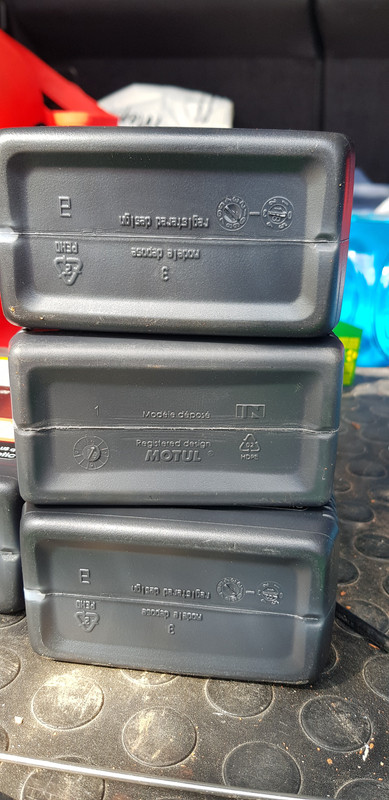

I-am schimbat si uleiul plus filtru. Aici alta dandana. Singurele diferente intre uleiul de la AK si cel luat de mine din magazin, erau finisajul de pe cur si felul in care erau marcate bidoanele. Oare i-am pus ulei contrafacut?  :o
