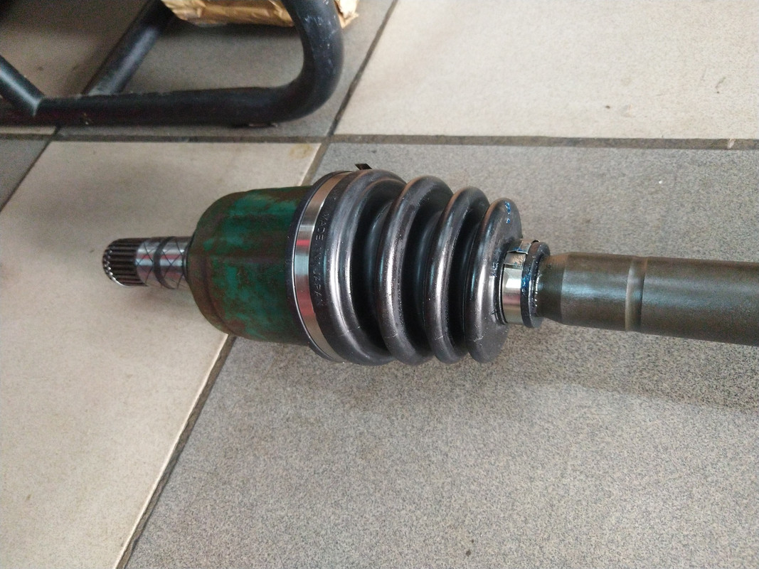

Burduful de planetara de la SKF nu s-a potrivit. Ca dimensiune este perfect, dar nu se muleaza pe capul de planetara, nefiind cap rotund. Am comparat cu unul de outback si se pare ca acela ar merge. Am comandat doua direct prin baieti.

Codul pentru burduf planetara fata spre cutie. Ca idee, este la fel ca la outback generatia BP, 5MT benzia

Ieri am fost la reparat. Din pacate mai sunt si din astea la care nu simti nici un adaos, dar ca sa nu dam de belele, trebuie sa le facem la timp. Am inlocuit ambele burdufuri de planetare spre cutie. Va recomand sa nu va complicati cu piese aftermarket si sa luati direct originale. Acelea se muleaza perfect pe capul de planetara, avand 3 nervuri.

Un burduf am si eu in asteptare a fi schimbat ( 28423AG010 la Legacy 4AT ). Intrebarea mea ar fi legata de coliere si vaselina. Originalul cumparat de mine nu contine si aceste elemente. Ti-au fost furnizate la fata locului de WIM? sau le-ai procurat tu? Vaselina stiu ca ar fi una dedicata, poti face vreo recomandare?
  • 14242
Re: Blob break 2.0 GX
« Reply #255 on: October 24, 2020, 18:46:13 PM »
Separat coliere și vaselina.
« Reply #256 on: October 25, 2020, 01:34:48 AM »
După câte știu e vaselină grafitata, de-obicei de culoare gri închis/negru.
