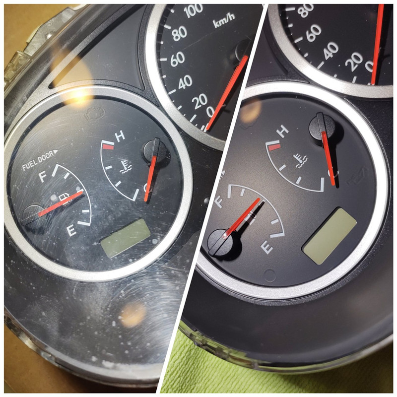

Plictiseală...  Până apare oringul vieții... Am dat jos ceasurile să le polishez.
Unii dorm ca un câine, alții freacă ... Piulițe
Re: Blob break 2.0 GX
« Reply #325 on: May 18, 2021, 22:28:48 PM »
Super rezultate la polish si tot ce inseamna detailing. Ai rabdare mare, pisica a obosit vazand cat de tenace esti.  :)

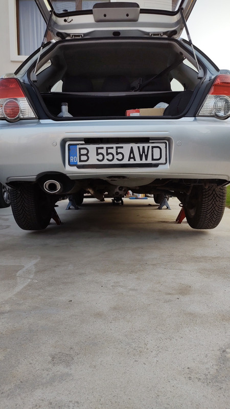

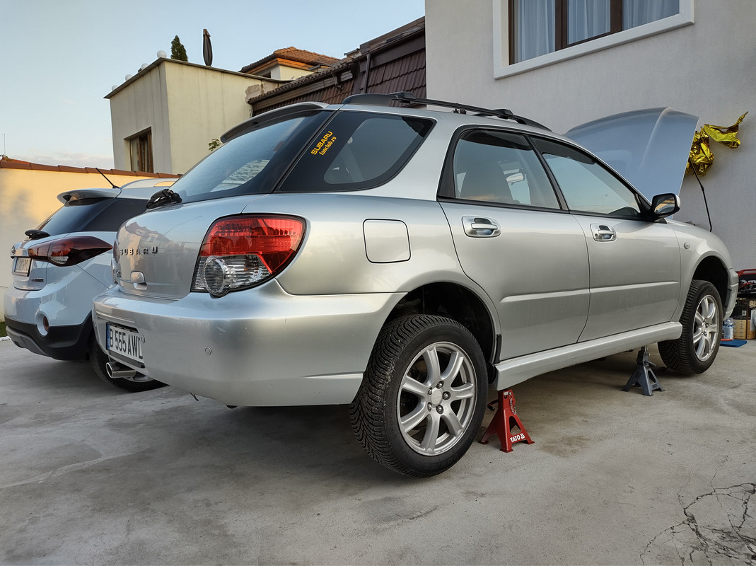

Am trecut la roti de vară. Încă mă surprinde ceara asta de roti. Parca ii da un strat de lac nou. Am muncit câteva ore să le scot așa.
Am înlocuit și un carenaj pe față, deși cel vechi nu era rău, dar tot îl aveam...
Cu ocazia asta am curățat și pragul de pământul blocat acolo (problema bine cunoscută) și am eliminat și luftul dintre bara și aripa.
Iar astăzi au venit provizii noi de lichide.

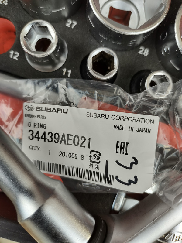

Din păcate, mașina pusă jos tot are o problema la servo, deși am pus un alt oring cu alt cod și cu roțile în aer părea că am eliminat problema și că instalația se aerisise.

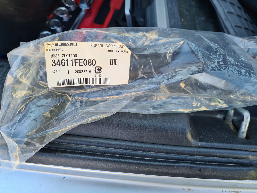

Mi-a rămas să schimb furtunul cu unul original și dacă nici așa nu merge, atunci pompa noua. E ciudat, nu curge pe nicăieri. Totul e perfect uscat acum, după noul oring. Am scos mașina la o tura și din păcate nu se poate merge cu ea așa...

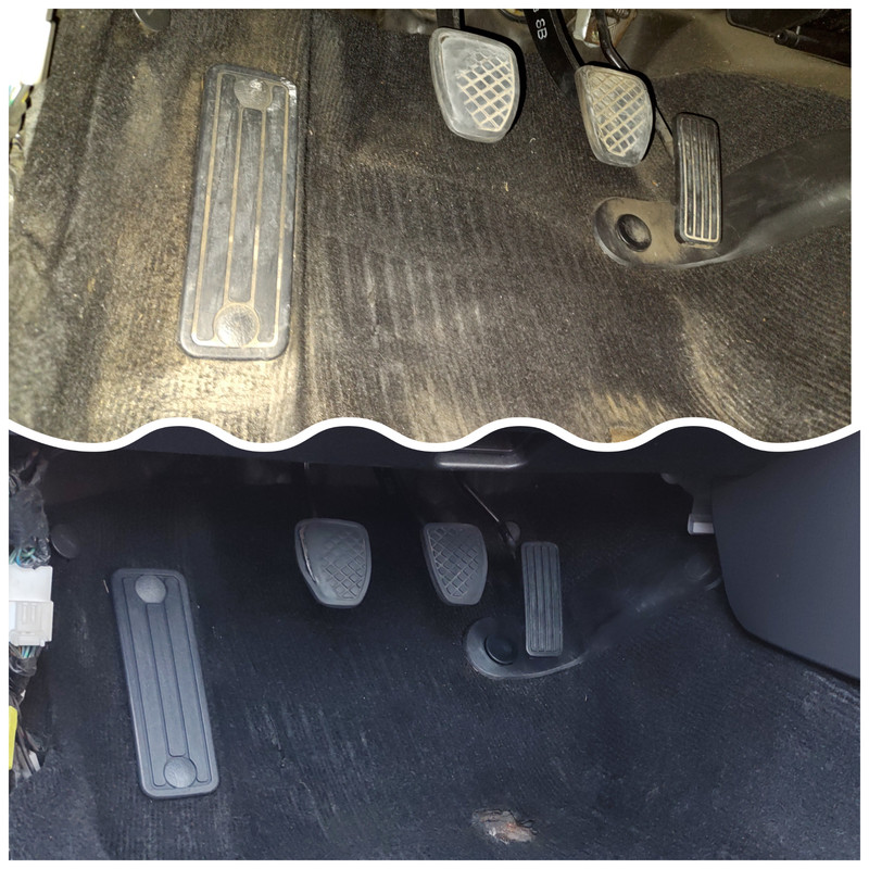

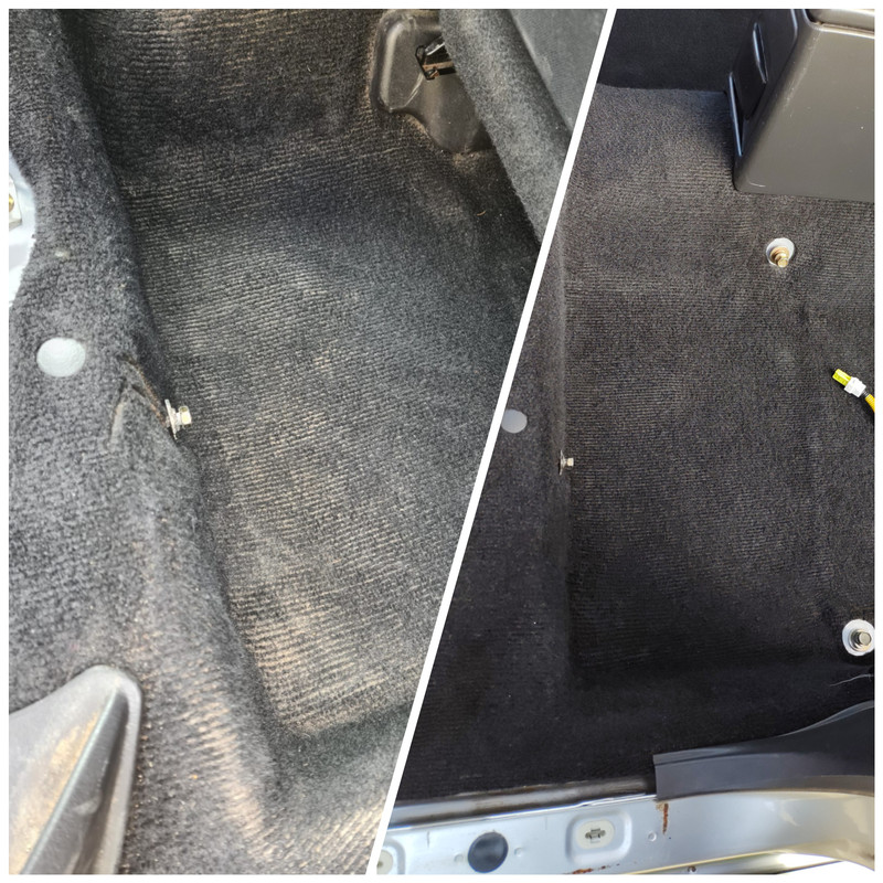

Se apropie începutul anului școlar. Am zis sa fac o igienizare. Roțile de vară le-am pus degeaba se pare.
Bancheta spate:
« Last Edit: August 26, 2021, 12:58:43 PM by MihaiFlorescu »
« Reply #331 on: August 26, 2021, 14:23:43 PM »
Rabdarea specifica lui Mihai Florescu.
Nici nu m-am mai uitat la rezultatul spalarii, stiam de la inceput cum iti va iesi.
Paharul de plastic si continutul sau suspect furau atentia.
  • 14284

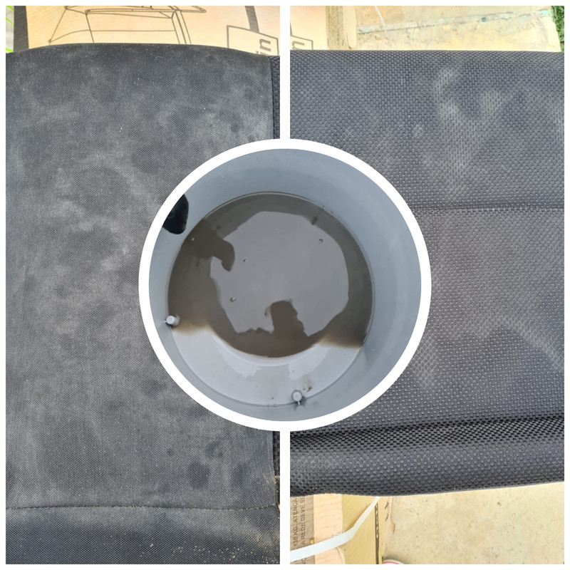

« Reply #332 on: August 26, 2021, 14:43:47 PM »
Photo edit :D Era aspiratorul cu ce a extras

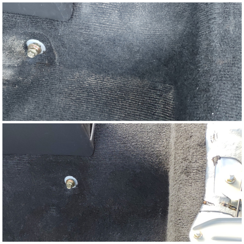

« Reply #333 on: August 29, 2021, 19:17:28 PM »

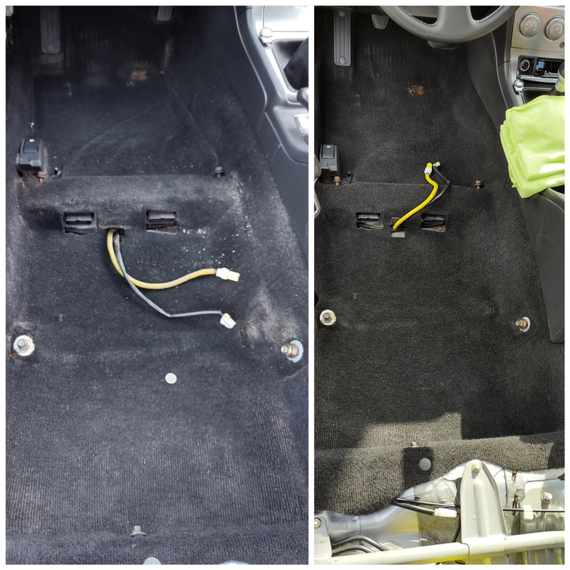

Realitatea este mult mai dramatică decât ce am reușit să prind in fotografii. Mult pământ, mult nisip...
Nu știu ce au făcut foștii proprietari.
Ziceai ceva de mers la ski, dar cred că au dormit pe plaja cu ușile deschise.

Îți zic eu ce au făcut…din păcate așa e și la mine… dacă nu o aspiri și cureți periodic se tot aduna si intra tot mai adânc și așa mai departe…și eu am in plan sa o aspir și spăl, și sa o fac mai des, dar in timisoara e atâta praf, ca parca nu prea am chef sa ma chinui sa o tot curat, când la doua zile e murdara Iara…
Foarte fain arată curățata, felicitări!!

Din nefericire, o alta luna de asteptare si  inca un esec. Asteptat piese din SUA, montat azi, In momentul acesta servodirectia are furtun nou, oring nou, ulei nou, totul nou si original in jur si ajung la concluzia ca problema este pompa in sine. Am eliminat orice. In continuare vasul bolboroseste, caraie mai rau ca cioara, am urmat procedurile de aerisire recomamdate de colegi care au rezolvat astfel de probleme, masina pe capre etc. Cum o pun pe sol incepe sa faca urat... astept pareri, sau oferte  :-X :-\

A pățit un amic exact ca tine. A schimbat uleiul la servo la un Sf turbo din 99 și de atunci canci direcție. La cald nu avea deloc. A schimbat ulei l, kit de reparație pompa, caseta. A desfăcut pompa de vreo 2 ori. Nimic extraordinar înăuntru sau ceva sa dea de bănuit.
Pana la urma i-am luat pompa sh de pe ebay și s-a rezolvat problema.
Deci fa proba cu pompa. A lui e aia cu vasul pe ea.

verifica si colierul de la vas :) la gc8-ul  de drift am avut aceeasi problema, am schimbat lichid , oring , pompa si facea identic si lafel pana cand am verificat toate colierele de pe furtun :) si asa am rezolvat si scapat de carait/bazait!
