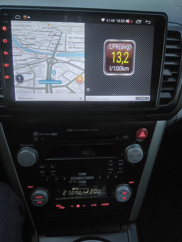

Ca sa fie durerea si mai mare, de cand am rezolvat evacuarea, masinuta e tot mai in mintile ei, a disparut si sunetul ala dubios ce aparea sporadic peste 3000rpm, iar consumul a scazut, zic eu considerabil...  am facut recent un drum Oradea-Bucuresti-Oradea, cosum mediu 8.8L/100km (condus mai cu avant), iar 100% urban 13.2L/100km.
