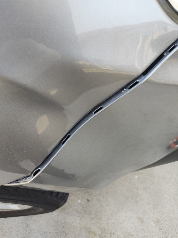

Sunt unele lucruri pe care le pot corecta si ma mananca palma sa incep sa o bibilesc. Treaba cu vopsitul s-ar putea sa o aman mai mult decat credeam. Deja creste totalul investit mai mult decat anticipam si continua tot asa, chiar daca nu se vede nimic. Si eu ma mir pe ce s-a dus deja $1k, pentru ca nu am facut nimic notabil in afara de reparat aer conditionat si cd player nou.
Doar ca la bara fata nu e doar de aspect lucrarea pe care sper sa o finalizez saptamana aceasta, ci si de siguranta. Se pare ca s-au facut niste reparatii doar la vedere in trecut si nu pot sa stau impacat cu asta.

Problemele:
Karate kid fan Super Mario și Batman.
Din fericire, bucata aia de fier de sacrificiu a făcut exact ce trebuie, adică a preluat tot impactul. In spate e perfect și neatins. Nu știu piesa daca este originală pentru că nu am găsit inscripții, dar clar este o calitate mai bună decât am pus eu. Acum aia e. Și așa am observat pentru că sunt nebun și îmi spăl cu atenție singur mașina. Așa că printr-o mica fantă din bara am văzut ceva puțin strâmb. Nu s-a știut despre asta și bara nu are nici un semn acolo. Deci acum mult timp a fost vopsita bara și pusă la loc fara alt schimb de piese.
Vin piese in continuare și eu nu am apucat sa pun pe mașina ce am comandat deja și sta în depozit.
Calitate aftermarket. Mai puține suduri, tabla tăiată din bardă, alinieri d'ampluea.. sper sa nu am nevoie de serviciile dânsei. Mai pun că s-a zgâriat in tranzit și am vopsit-o ca să nu ruginească la prima spălare?
Better than new:
Acum pauza până mâine :)

Ce uratenie de situatie...
Bine ca ai rezolvat.

Chiar ma intrebam ce ai putea avea de reparat la bara din fata de necesita demontare ... acum e clar. Nu gaseai reperul din dezmembrari? Ca macar era OEM.
Acum bara clipseaza complet in prinderile de pe lateral sau inca nu e montata la loc?

Nu e pusă la loc. Mâine spăl tot, dau cu ceara și încerc să o pun așa
 Am luat suporți noi originali, sau fost primele achiziții imediat ce am luat mașina, doar că cei de pe mașină par sa fie întregi. Deci nu știu exact care e problema. Bara nu are nimic rupt. Toate urechile întregi.
Nu am vrut din dezmembrări pentru că toate erau ruginite sau mașinile întregi toate aveau semne pe bara față. Iar noua era dublu față de aftermatket și nu are sens pentru o foaie de tabla  rulata.

Spălat tot și pus la loc. Estetic e la fel sau mai rău. Nu e chip să o așez. Bara e originala, suporții originale, aripi originale.. pur și simplu sunt niste cleme care stau lipite de aripa și ar trebui sa intre bara între ele și nu are cum. Plasticul acela e rigid că trebui sa tina bara lipita și bara e moale, deci scapă pe sub.
Probabil cu o bara noua cu marginile mai ascuțite și mai puțin deformate ar intra. Asta are marginea tocită. Un sistem de rahat.
Să nu ne mai miram de negrese acoperite cu chit și vopsite.
Posibil să meargă pusă cu farurile jos și cu carenajele jos, încât suporții sa fie întâi montați pe bara și apoi prinși pe caroserie cu ceva scule și prelungitoare pe sub mașina.
« Last Edit: March 24, 2022, 19:52:59 PM by MihaiFlorescu »

Carenajele sa zicem ca le poti da la o parte, dar cu farurile nu prea ai cum. (cam aceeasi problema o am si eu, nu imi clipseaza bara sub faruri, dar e asa din 2013, poate odata cu vopsirea s'o mai poate face ceva ...)
Daca zici ca ai tot incercat timp de 3 ore e ciudat ca n'ai gasit nici o solutie. Individual, clipsand doar pe cate o parte, ar prinde corect?

Bumbii sunt mici, găurile la fel și bara ușor deformată de timp, căldură și probabil demontată și montată de mai multe ori și fără să fi intrat corect pe poziție a făcut ca acum să nu mai fi posibil așa ceva. Sare imediat. Ori o așez sub far și stă bine, dar nu mai pot să o pun la aripă, ori o pun la aripă dar sare de sub far și atunci de la vibrații face să sară și din suportul de la aripa.
Mașina a fost întreținută doar la SMT până în 2017 și judecând după toate piesele originale, as zice că tot acolo s-au făcut reparațiile la caroserie. Dacă reprezentanța nu a reușit să așeze bara, eu cine mă cred să reușesc?  :)
Protectia mare pentru pietoni și scor mare la NCAP înseamnă materiale mai moi, ușor deformabile, flexibile etc. Nu mai e ce era la WRX 2001. La ăla crapase bara in 3 locuri și tot statea în prinderi.

Aceeasi problema o am si eu la SG, insa nu atat de grav.
Bara fata si spate au fost demontate cat am dat masina cu ceara, vreo 2 saptamani. O data pusa la loc, nu se mai aseaza perfect pe o parte, la imbinarea cu aripa. Am tot incercat sa o scot si sa o pun la loc si tot asa sta. Un pic mai bine decat iti sta tie, Mihai, pe dreapta. Insa vizibil si deranjant.
In final am renuntat. O sa o dau jos cand voi avea ceva timp liber dupa ce se incalzeste bine.
Mihai, oare daca intrebi un tinichigiu cu experienta in japoneze? Acum ceva ani, m'am chinuit cu o aripa AM la o alta masina si dupa cateva ore de nervi in care nicicum nu se aseza perfect, am ajuns cu ea la un tinichigiu care a reusit sa o potriveasca intr-o ora.
