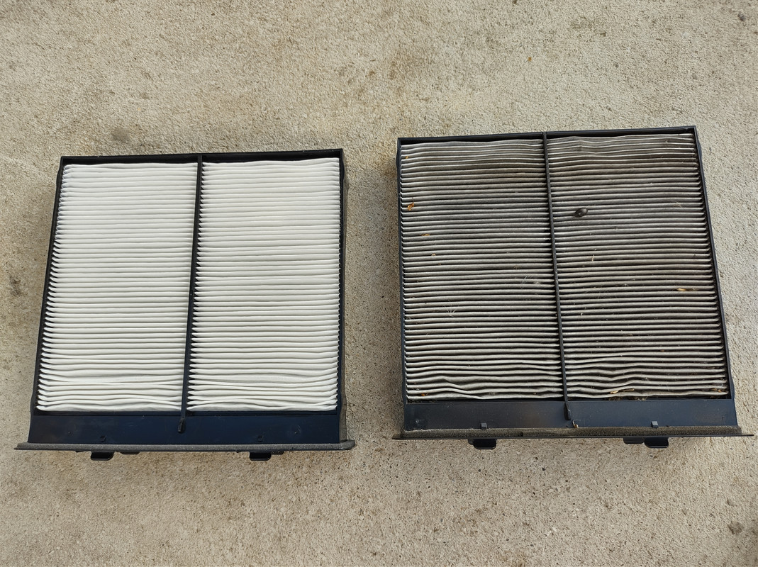

Gata și filtrele. Era nevoie, mai ales la cel de habitaclu (poza 2). Am făcut și o ozonare.
Ambele filtre erau pline de insecte și cel de la motor avea și ceva praf, de așteptat având în vedere că intrarea in cartier presupune traversarea unui drum neasfaltat de câteva sute de metri.
Am făcut stoc să le schimb la maxim 5k, odată cu uleiul de acum înainte.
Astea aveau cam 6k km, ambele man. Am pus mahle la motor și Bosch la interior, fiind pe dimensiunea corectă.
