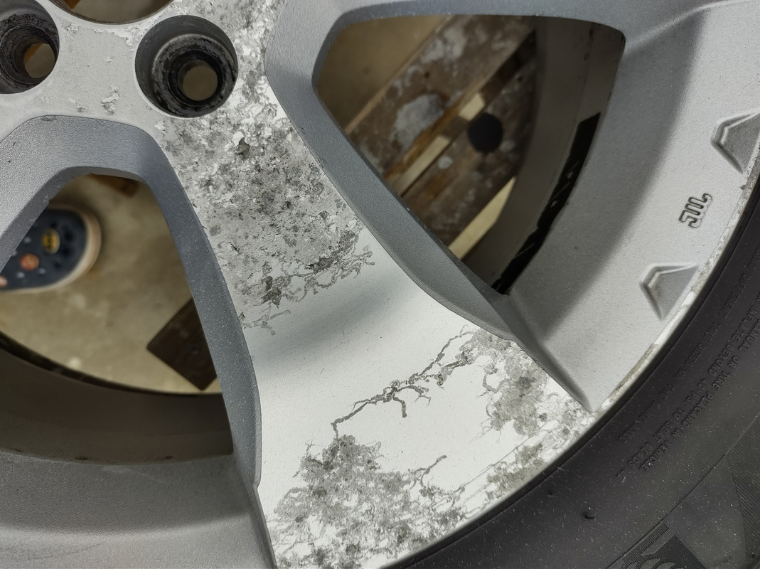

Și eu cu turma. Doar că nu am terminat și sunt mai la coada turmei.
Am pus rotile de iarna pe față, cele originale care par să-si fi trăit anii pe spate, fiind mai puțin afectate de praful plăcuțelor și pe care am reușit să le aduc la o stare decenta prin curățare și decontaminare, deși pe interiorul spițelor tot a mai rămas ceva.
Apoi cele de pe fata care vor ajunge pe spate sunt in proces de înfrumusețare. Cum m-am apucat abia azi la 12 și ziua e scurta, doar una este gata de a primi un lac pentru protecție. Cealaltă e posibil sa ajunga pe masina așa cum este până la primăvară. Cum se întunecase nu am mai făcut poze. Sper mâine sa pun cu ea gata lângă sora cea urâtă.
Inițial:
După pasul 1, cel mai agresiv. Au urmat apoi alți 4 pași de finisare dar nu am mai stat sa fac poze.

Janta originala, care cred ca a fost rezerva si a ajuns pe masina la un moment dat. S-a curatat cel mai bine. Montata pe fata dreapta. Poza pentru referinta.
Reparatie gata de lac:
Doua straturi de lac lucios. Am tot oscilat intre mat si lucios, dar am ales lucios in final pentru ca pot sa o mai dau cu ceara.
Comparatie cu a 4-a roata. Sunt in dubii daca am timp sa o fac si pe aceasta si sa o pun pe masina pana maine seara...
Multumit de cum a iesit. Departe de a fi considerata restaurare. Interiorul este praf in continuare. Poate la primavara sa ma ocup. Dar macar nu imi mai este rusine cu fata care este la vedere. Oricum, set de iarna, or sa vada sare, nisip, spalari cand se poate... aia e. finisajul este mai spre crom. De acolo si umbrele din fotografii. Cred ca am finisat prea mult aluminiul :)))

N-a fost buget de 2k :)  S-a intins super bine, nu a curs, s-a uscat repede. Cat o tine?... vedem. Are timp de uscare de 5-6 minute intre straturi fata de 10 cat au altele. Deci e bun pentru temperaturile scazute. Daca se exfoliaza la prima spalare, anunt :)
PS: Rotile reparate vor ajunge pe spate. Deci cadura si praf de la frane prea mult nu ar trebui sa vada.

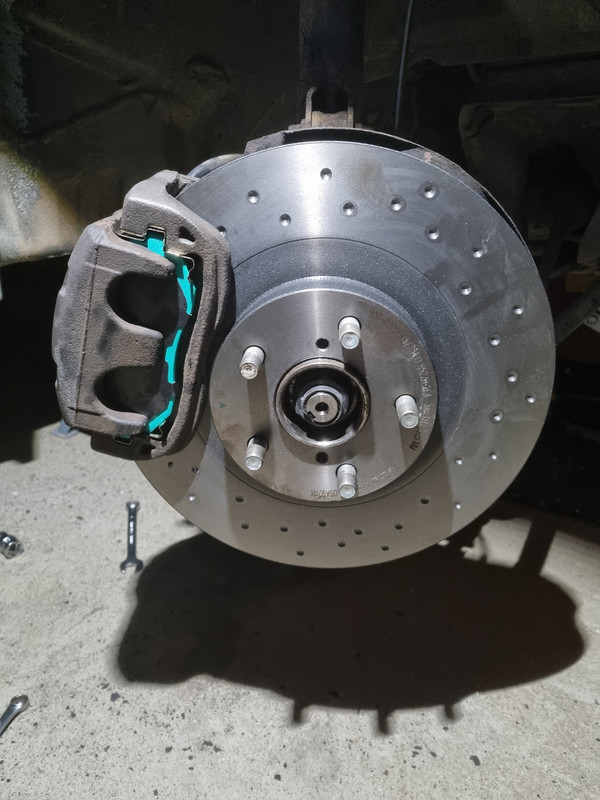

Cum am tot amanat aceasta operatiune si s-au adunat km, am zis ca vremea neasteptat de calda este la fix sa ma ocup de frane.
Planul initial: dat jos tot, curatat, macar o mana de vopsea de orice fel si un strat de lac sa pot sa curat mai usor in viitor. Dar la ce era acolo, mi-ar fi luat doua zile doar sa curat, asa ca am decis doar sa curat cat de bine pot zonele de contact si superficial in rest si sa schimb tot ce aveam deja cumparat. Poate in viitor trec la ceva sau altceva, dar momentan sistemul de franare ramane de culoarea ruginie.
Pistonasele vechi au iesit greu. Cand am facut acelasi lucru la outback, au sarit amandoua in acelasi timp. Aici ramanea unul blocat mereu. Se impingeau greu inapoi. In etrier un lichid de frana negru si ceva uzura de la un pistonas, care insa nu se simte la mana. Momentan ramane asa. Garnituri noi, pistonase noi, protectii praf noi. Aerisitorul a ramas cel vechi, desi s-a desfacut greu, pentru ca noul nu mi-a placut ca e mai lung si ca se desface cu cheie de 11, iar eu nu am decat tubulara de 11, deci nu puteam sa ii fac aerisirea.
Curatat mecanic si chimic suportul de etrier, culise noi,  protectii noi, unsoare din kit. Culisa din dreapta pozei era aproape blocata. Abia a iesit din suport.
Apoi un set de placute PMU Boom Wagon pe care il aveam de mult si trebuia sa ajunga pe outback dar nu a mai fost sa fie. Si un alt set de placute ferodo intrucat tablitele vechi de peste placute in care apasa pistonasele  erau cu urechi rupte si se miscau, iar piesa separata nu se gaseste. Asta e, mai am un set de placute de rezerva. PMU trimite doar placutele, fara nici un fel de accesoriu pe langa.
Alte accesorii..
Discuri brembo performance, montat tot la loc si gata partea dreapta ca se intuneca repede si m-am apucat pe la 3:30. Maine fac si stanga, aerisesc si strang totul la cuplu, apoi test de drum. Abia astept sa vad diferenta. Pare ca am avut placute ATE si discuri nu stiu de care ca nu se mai vede nimic pe ele.
Ce imi pare rau ca nu am luat sunt suruburile care prind suportul de etrier. Astea de pe masina sunt destul de ruginite si cu filetul destul de mancat. Poate in viitor.

Executat si stanga, aerisit si job done.
Cuplu strangere surub suport etrier 80Nm
Cuplu strangere surub culise 27Nm
Cuplu strangere surub prindere conducta frana pe amortizor 33 Nm
Cuplu strangere aerisitor - nu am dinamometrica pentru asa putin, deci la mana ferma.
Le las aici pentru mine desi stiam ca le-am mai pus si nu au fost de gasit pe forum.  A trebuit sa stau sa le caut iar.
Am iesit sa fac plinul ca scot astia reducerea si am testat franele. Daca scriu, inseamna ca e job done well.
Abia acum imi dau seama ca placutele eliberau discul greu dupa manevrele de parcare doar din ralanti cu automata.
Tot acum realizez si ca inainte nu frana drept. Nici urma de vibratii, deci super happy owner!
Cat despre agresivitatea placutelor, la franari normale nu e diferenta mare, dar la franari serioase pot sa spun ca acum opreste si ea de urgenta daca e nevoie.
Aerisirea a fost mai mult decat necesara. Acum pedala are o rezistenta uniforma pe toata cursa ei, pe cand inainte era foarte moale initial si apoi simteam ca opune rezistenta.
