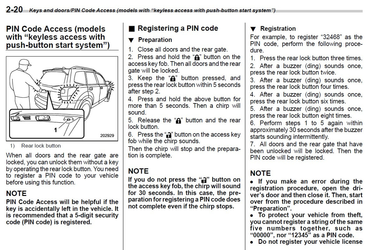

Am tot urmarit filmulete pe youtube si nu am reusit sa programaez pin-ul, imi scapa ceva, am cautat manualul in limba engleza dupa ce am citit instructiunile in 10 minute am rezolvat problema, am programat la amandoua masinile daca tot m-am apucat.

Pune ai aici instrucțiunile sa le vadă și alții.
Re: Pin code access Forester SJ
« Reply #5 on: July 17, 2022, 12:46:02 PM »
Aveti o imagine din manual cu programarea pin-ului de access

Am un SJ din 2018 si un XV din 2016, amandoua cu systemul Subaru Keyless Access si Push Button Start, functioneaza pe amandoua.

Salutare,
Este prima oara cand aud asta si as incerca si la a mea dar intreb si eu ca un novice(sa nu zic altfel:)), cand blochez si deblochez masina cum procedez? Adica fac toata procedura din imagini si dupa aia? Merg la masina si apas butonul de deschidere hayon si se deblocheaza? Ce fel de protectie este asta? Poate sa apese oricine si o deschide?
Multumesc:)

S-a implementat pe modelele 2015+, cine știe īn ce ordine pe ce modele īn funcție sau nu de ce piață, etc etc.
Dacă ai īncercat și nu funcționează e foarte probabil să nu-l ai implementat  :)
What is PIN Access?
2015 and later Subarus with the Keyless Access system also come equipped with PIN Access, which allows you to input a PIN code to open the trunk/tailgate without having the key at all.  (Forester and WRX/STi excluded).

Trebuie sa apesi in combinatie de 5 cifre, e util pentru cand nu ai cheile la tine si vrei sa scoti ceva din masina, poti sa o si incui la loc apoi, desi e putin mai complicat :)
La mine functioneaza atat pe Outback 2015 cat si pe Forester SJ 2018.

Este un buton mai mic in dreapta celui care deschide hayon-ul, pe el apesi pentru a introduce codul setat
Poza de la step 3 de aici: https://www.franksubaru.com/blog/2016/august/30/how-to-set-up-subaru-pincode-access.htm
